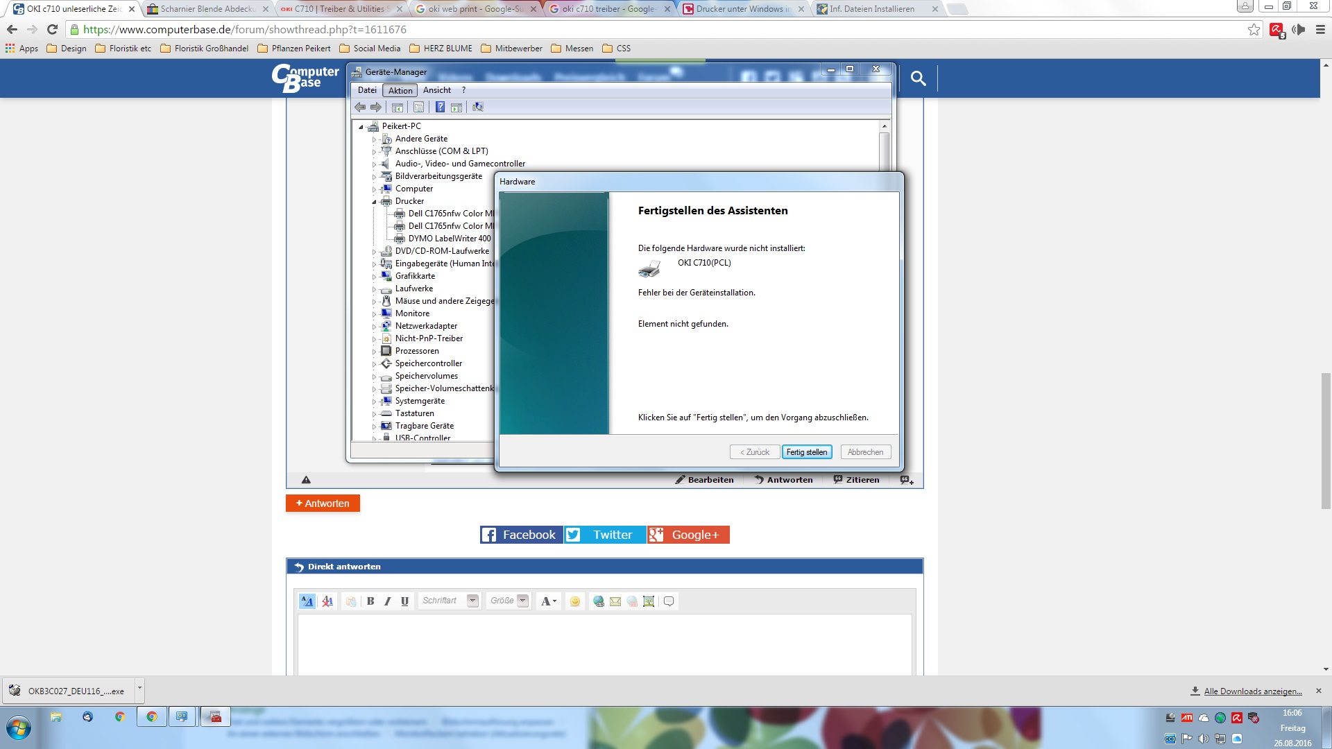

Edit 5.0
in der regedit wird mir der Treiber nun wieder angezeigt, jedoch nicht unter Drucker und auch nicht in der
Systemsteuerung....
Edit 6.0
Kein plan mehr.... ich finde nicht mal ne TreiberSuite bei oki...
bin nun ratlos...

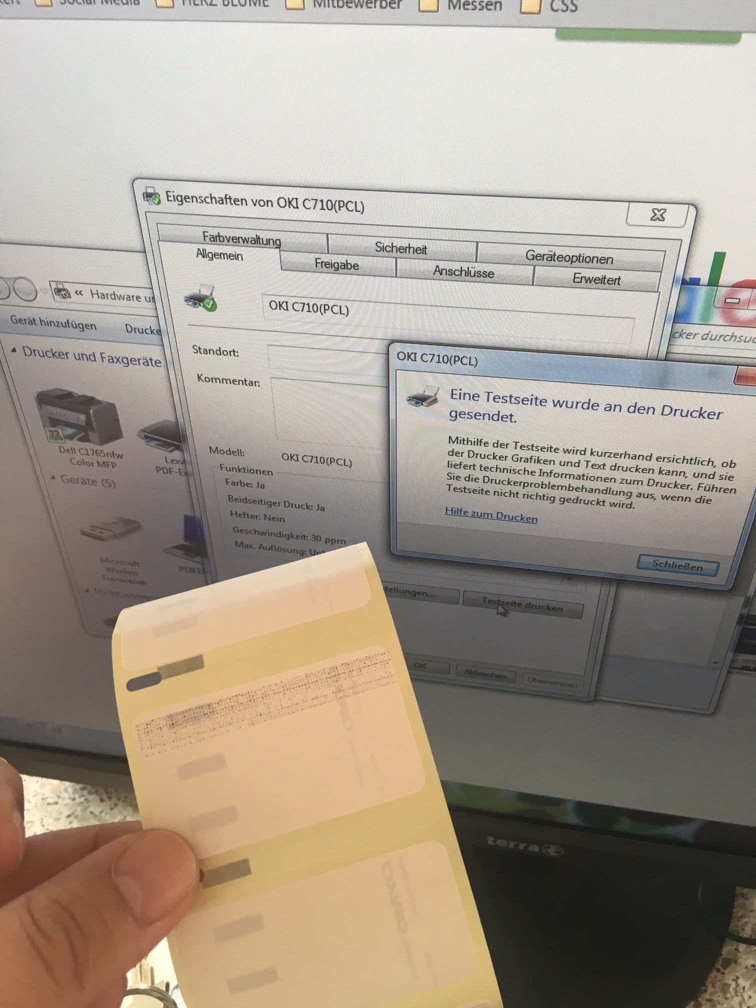

Nun hab ichs geschafft allet kaputt zu machen....
Im Oki Treiber die Test Seite drucken lassen, und von meinem DymoLabel Writer wurde das dann ausgespuckt.... Zum Glück wird der Dymo aus dem Dymo eigenem Programm trotzdem noch korrekt angesprochen
Ich bin nun soweit mir nächste Woche einen Techniker kommen zu lassen der meinen
Oki wieder installieren kann....
