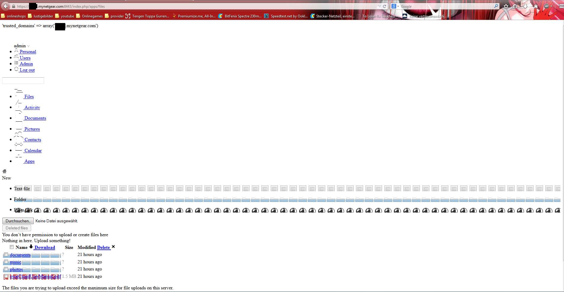

Guten Tag zusammen

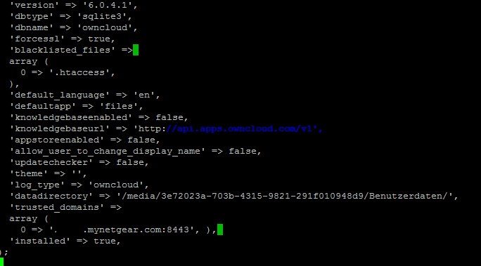

Habe ein eher mühsames problem. Um auf die seite zuzugreifen musste ich die config.php bearbeiten und trusted domain einrichten. Nun wird ich das gefühl nicht los das etwas falsch ist, denn die webseite sieht so aus: qftvgkry98.jpg
Hier ist die config datei:motjefve34.jpg
Nun ich habe es so gemacht das ich auf meinem router ein dyndns habe unddan eine portweiterleitung auf meinen server und so darauf zugreife. Habe es im ie firefox und google chrome auf android getesten überall selbes problem
Also anleitung ist durch. Nun komm ich gar nicht mehr aufs login fenster nun heisst es nur noch 'trusted_domains' => array('*******.mynetgear.com')
