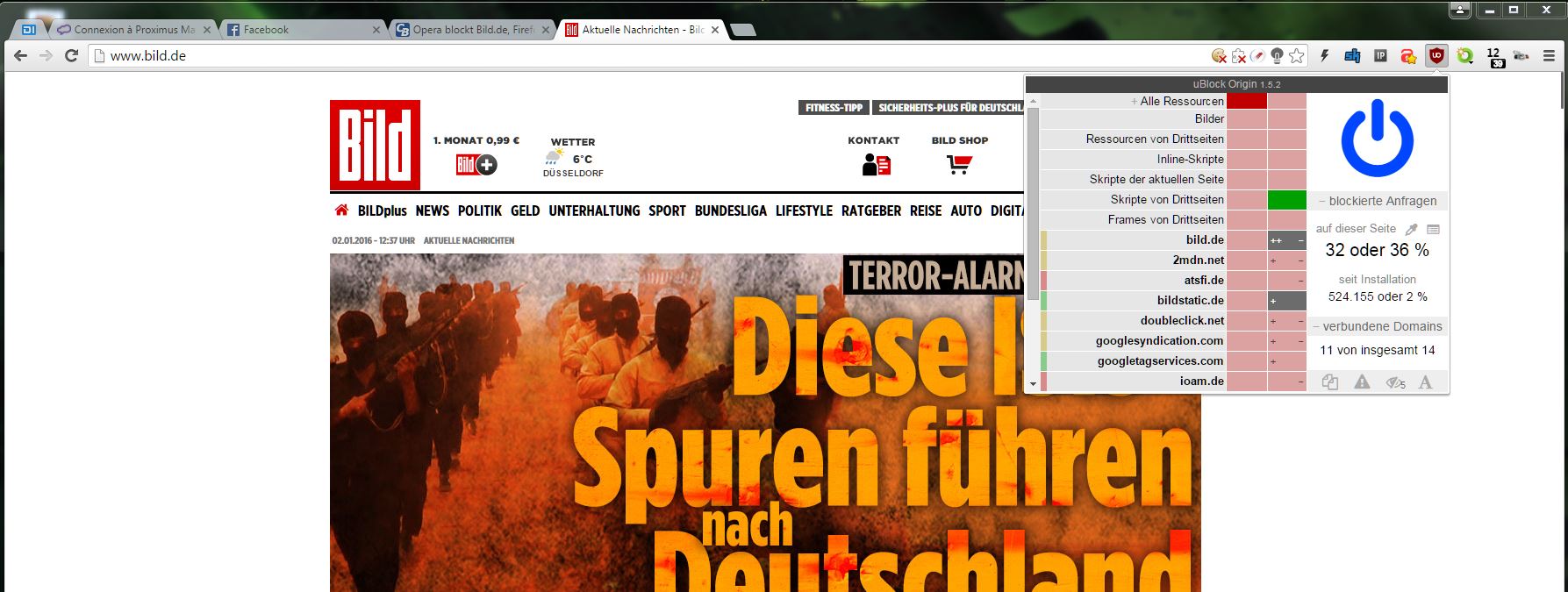

Also ich kann bild.de nur öffnen (mit Chrome und uBlock), wenn ich in uBlock vorher gewisse Einstellungen setze. Wenn ich uBlock normal nutze, dann merkt bild.de daß ich nen Werbeblocker habe und blockiert mich.
Konkret muss ich "Skripte von Drittseiten" generell erlauben, ansonsten gehts nicht. Lustigerweise wird dann trotzdem keine Werbung geladen :)

Dann ist da noch was anderes. Sonstige Erweiterungen nebenbei installiert? Ich nutze nur uBlock und habe sonst keinen Werbeblocker installiert. Sobald ich aber die "Skripte von Drittseiten" blockiere bzw. die Filter drauf ansetze, bekomm ich den Sperr-Bildschirm. Ich hab vor einer Weile noch zusätzlich Disconnect genutzt, hab dann aber gesehen daß die Filter auch in uBlock verfügbar waren und die Erweiterung dann deinstalliert. Auf jeden Fall musste ich in Disconnect die Werbung von bild.de zulassen. Sie wurde dann zwar trotzdem nicht angezeigt (wegen den Werbefiltern in uBlock). Aber wenn ich die Werbung mit Disconnect blockierte, dann kam der Sperr-Bildschirm.
Schau...
Er benutzt den Firefox. Da muß er Grün (nicht blockieren) nicht einschalten, ist eigentlich immer die schlechteste Wahl. Bei uBlock im Firefox funktioniert die Filterung automatisch auf Bild.de, und nicht nur dort.
Ansonsten scheinst du uBlock im Nightmare-Modus zu betreiben. :D
Bild.de ist jetzt nicht meine Stamm-Lektüre :p Es interessierte mich nur, wie man eine solche Sperre überwinden kann. Und es geht nur mit diesen Einstellungen (ausgehend vom "Nightmare-Modus" :D ). Der Kompromiss ist halt der grüne Schalter bei den Drittseiten-Skripten (hab ich sonst für keine Seite so eingestellt). Ich weiss, man kann uBlock auch so einstellen daß Seiten grundsätzlich sofort geladen werden und dafür nur die Werbung / Tracking bekämpft wird. Ich schau mir bei neuen Seiten aber immer an, welche Ressourcen/Skripte die Seite wirklich benötigt, um erfolgreich geladen zu werden.
Ich nutze immer wieder dieselben Seiten, für diese hab ich dann allesamt die passenden Einstellungen für uBlock gefunden. Die sehen dann ähnlich aus wie für bild.de. Allerdings ist diese Seite die einzigste, bei der ich zwanghaft die Drittseiten-Skripte durchlassen muss. Sobald ich die Filter aktiviere oder die Skripte ganz blockiere, kommt die Sperre. Neue Seiten sind grundsätzlich von vornerein kastriert :)
