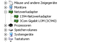

Im Bios Onbord Lan einschalten hast du ja gemacht dann die Treiber der ASUS CD aufspielen.
dann sollte es Im Gerätemanager so ausehen.

Kenne das Problem, Lösung
Lade dir mal den aktuellsten Treiber für den 3Com Gigabit LOM (3C940) runter hier :
http://www.asus.com.tw/support/down...&l3_id=19&m_id=1&f_name=046_3c940.zip~zaqwedc
Der hat keine Setuproutine, heist musst du über den Gerätemanager manuell installieren :
Mausrrechtsklick auf Arbeistplatz->Eigenschaften->Hardware->Gerätemanager-> landest da : http://www.tplus.at/users/dtoth/temp/geraetemanager_deinstallieren.png Dort beim LAN/Netzwerk-Fragezeichen oben mach einen Mausrechtsklick darauf->Eigenschaften->Treiber->aktuallisieren->"Software von einer bestimmten Liste oder Quelle installieren"->weiter->beim nächsten Fenster dann "Folgende Quelle ebenfalls durchsuchen" markieren und dort beim "Durchsuchen-Button" wähle den "3Com"-Ordner des heruntergeladenen Treibers aus, sollte er da nichts finden den Unter-Unterordner "Update" da dort das direkte INF-File für Win2k/XP ist.
Nur so funzt es bei mir (hab das P4C800 Deluxe) :) Gar nicht aufwendig gell :rolleyes:

Chipsatztreiber installiert ? Muss sein weil ...
Wichtig ! :
Kenne ich von meinem P4C800-Deluxe Board bei der 3Com Gigabit-Installation, hab es aber vergessen zu erwähnen ist aber wichtig !
Installier erstmal die Intel-Chipsatztreiber für dein Board : https://www.computerbase.de/downloads/treiber/mainboards/intel-chipsatz-treiber/
Du wirst sehn das bei dessen Installation Windows dann in der Taskleiste rechts unten "NETZWERKGERÄT GFEUNDEN" meldet...das ist gut so. WEIL :
ERST DANN hast du das "Fragezeichen" im Gerätemanager und kannst den LAN-CHIP über diesem installieren :) (wie hab ich ja schon gepostet mal)
(WindowsXP XP-SP1 hat keine Intel-Treiber für dein Intel865-Chipsatz auf deinem Board weil der neuer ist als WinXP auch mit SP1, deswegen werden einige Komponenten nicht voll unterstützt/erkannt - genauer : da der 3Com Gigabit-LAN-Chip an der neuen Intel-ICH5-Southbridge hängt welche Windows aber erst durch den Intel-Chipsatztreiber voll erkennt und unterstützt betrifft das auch die Erkennung des 3Com Gigabit-LAN-Chip´s - da er ja dranhängt ;) )
He ich lüge dich nicht an :D Ich hab WindowsXP inzwischen schon so 5mal neu aufgesetzt und so hat es immer geklappt mit der 3Com Gigabit-LAN-Installation :hammer_alt:
