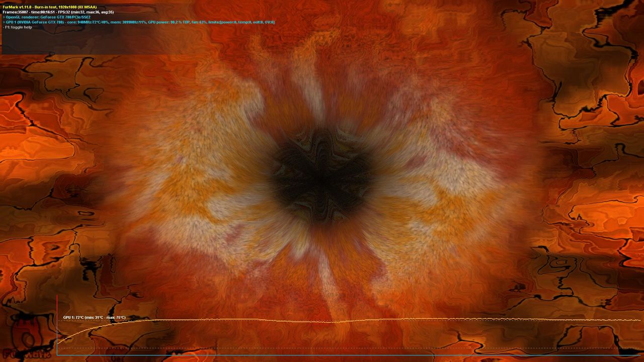

-> Furmark -> Lüfter geht an -> Furmark aus -> Karte kühlt runter und der eine kleine Lüfter bleibt auf Turbo...
Ich habe nun mal gemessen 7:56m benötigt es bis der Lüfter wieder aus geht... das varriiert durchaus.

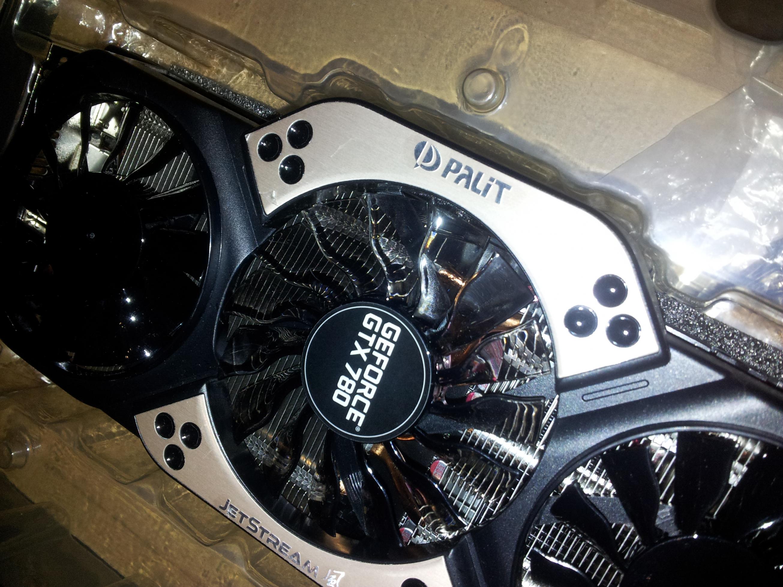

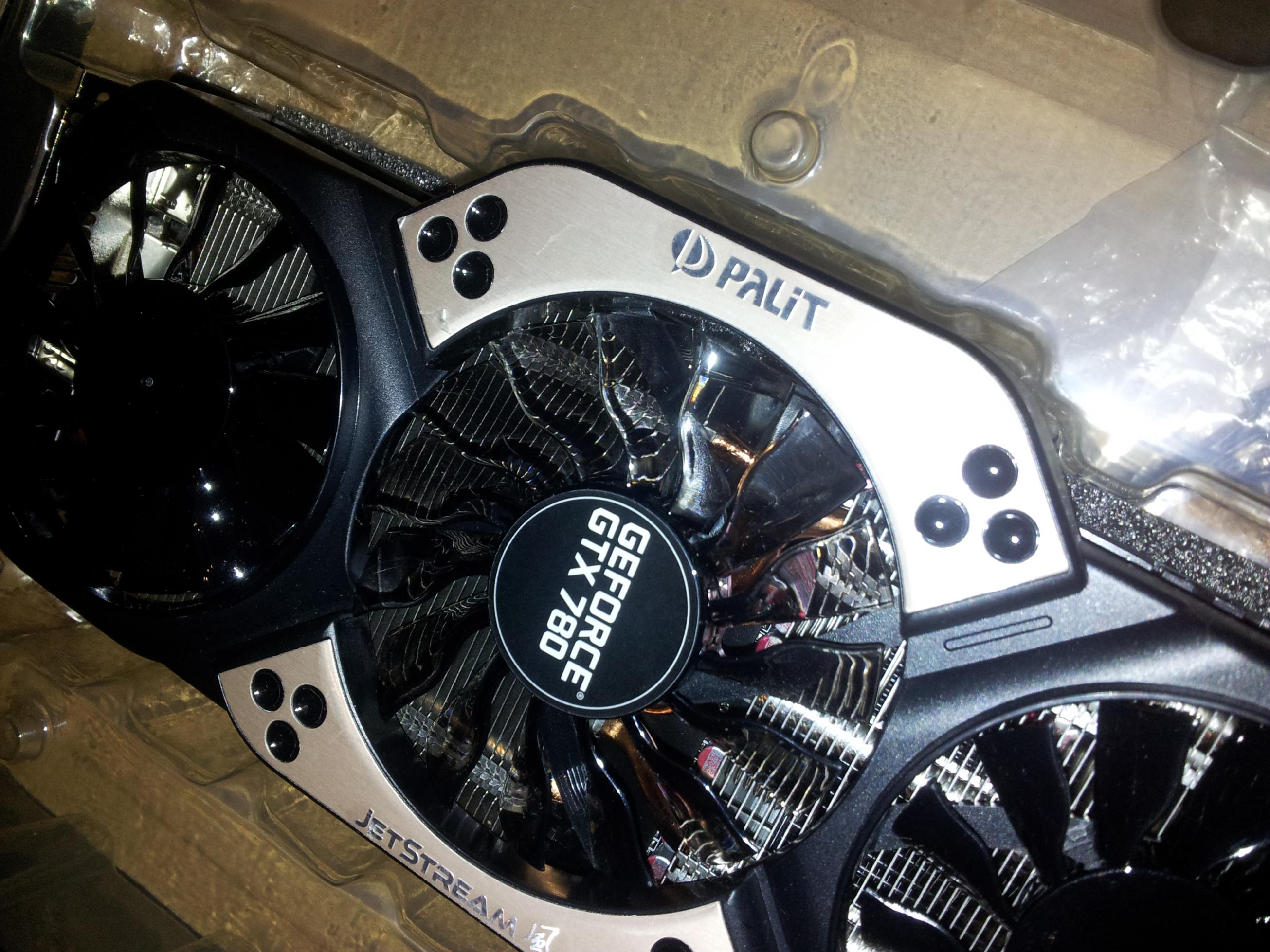

War deine Karte einepackt in Antistatikfolie innerhalb des Kartons (und dem darin enthaltenden Plastikkarton)? Meine Lag nur in diesen beiden Plastikschalen in dem riesen Karton aber ohne noch eine zusätzliche Folie.
Ich mein ich will nicht unterstellen das man reklamierte Ware nochmal zum Neupreis rausgibt - aber möglich wäre es.

Mein Kollege berichtet, dass auf seiner Palit Jet Stream 770 viel Schutzfolie angebracht war als er sie ausgepackt hat. Bei mir war nicht eine einzige Folie drauf..... sollten sie mir echt einen Rückläufer geschickt haben für den Preis?!? Mensch das wäre eine Frechheit.

oh und ja auf der super jetstream sind in der Regel zwei Folien, ( auf den Logos )

15 Minuten Furmark Karte regelt ordnungsgemäß die Lüfter und pendelt sich bei ca 73-74 °C ein.
OHNE einen doofen Mucks zu machen!

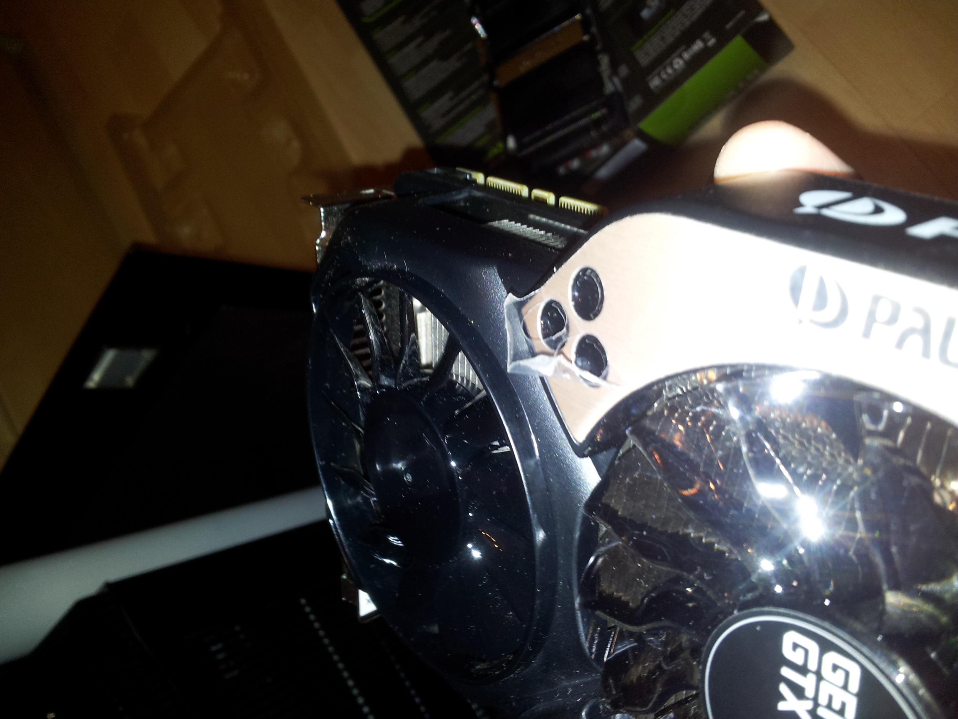

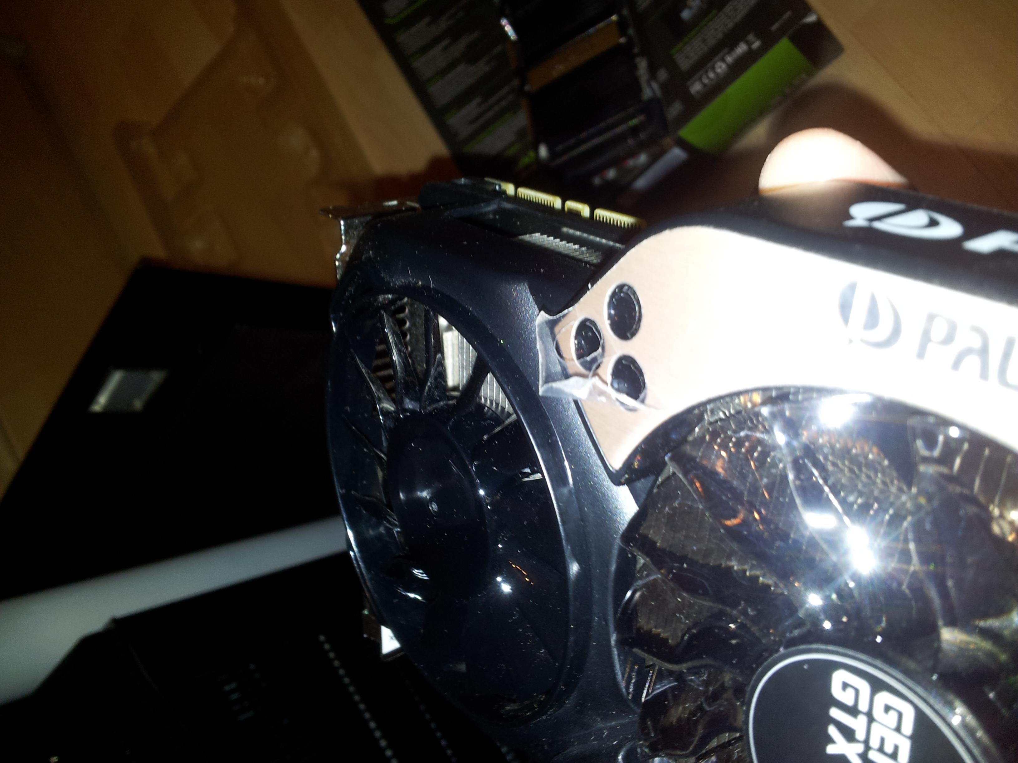

Die vorherige Karte kam OHNE jegliche Schutzfolie hier an und eine Lamelle am Kühlkörper sah etwas eingedrückt aus.
Die neue Karte hatte Schutzfolie am Kühler und keinerlei Lamellenprobleme..
Mein Verdacht bleibt das man mir eine B Ware unterjubeln wollte. Das kann ich aber nicht nachweisen und ist ja nun auch egal.
