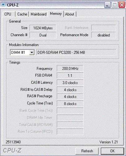

Ich hab mal ne Frage zum Thema PAT, wie oben geschrieben.
(Hab Suchfunktion schon benützt aber nichts richtiges gefunden sry)
Also ich hab ein MSI i875 P NEO Board mit 4x DDR-SDRAM PC3200 - 256 MB (2 von Infenion)
Dual Channel Mods ist aktiviert laut CPU-Z und Everest.
Doch hab ich leider festgestellt dass bei meinem Board PAT deaktiviert ist!
2 Fragen: Wieso ist es deaktiviert da es ja normalerweise aktiviert sein sollte - Woran kann es liegen ?
und..
Was bringt mir PAT .. Bringt es mir mehr Performance und FPS - und wie kann ich es aktivieren ?
(Hab alle neuen INTEL INF Treiber drauf)
Ich dank euch schonmal im vorraus! :)
mfg creep0r alias Affe
PS: Kleines Bildchen zum Ankucken das PAT deaktiviert ist

Es liegt vielleicht an dem unterschiedlichem Ram was du im System hast. Du hast ja zwei Sorten richtig ?
Wenn du dein System Übertaktet hast funktioniert möglicherweise Pat auch nicht zumindest gibt es keine Garantie dafür.
Denn Speicher würde ich bei unterschiedlicher Bestückung manuell im Bios einstellen aufjedenfall nicht auf Auto stellen.

Die meisten 875 Boards haben automatisch Pat nur die 865 kann man seperat ein bzw. ausschalten. An deiner Stelle würde wie schon gesagt den Speicher im Bios manuell einstellen erstmall sehr konservatif.

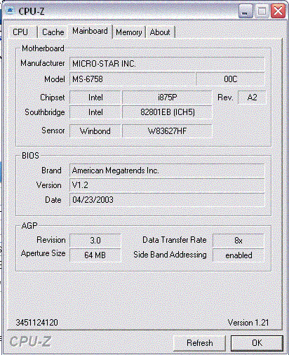

again: hab jetzt bei CPU-Z bei BIOS nachgeg00gelt und entdeckt das ich BIOS Version 1.2 habe.....
DATE: 23.4.2003
also schätze ich mal das meine BIOS Version zu alt ist .. oder?

könnte mir vllt. jemand einen link geben wo ich mir mein entsprechendes BIOS downloaden kann??
Habe das AMI BIOS , Board: MSI 875P Neo (MS-6758)
vielen dank!
..und bitte erklären wie das mit dem updaten geht ^^
Kenn mich da ja ned so aus !
Danke im vorraus :)
mfg creep0r
Hi!
Hast Revision 1 (PCB 1.0)!
Bios aktuell ist v.2.1! Link http://www.msi.com.tw/program/support/bios/bos/spt_bos_detail.php?UID=434
oder Link von spiro Revision 1!!
Muss Dich aber schon vorweg enttäuschen, bei Vollbestückung der 4 Ram-Bänke ist und bleibt PAT leider deaktiviert!!
Kannst es ja mal gegentesten, nur 2 Ram´s (Slot 1+3, gleiche Module!), im Bios Performance Mode Fast, Turbo oder Ultra Turbo einstellen!
Kann noch sein dass das Board zicken macht und Du musst den FSB noch auf 201 stellen!
Falls Du übertaktest und mit dem FSB höher als 218 gehst, ist PAT ebenso wieder deaktiviert! (Ab FSB 219)
