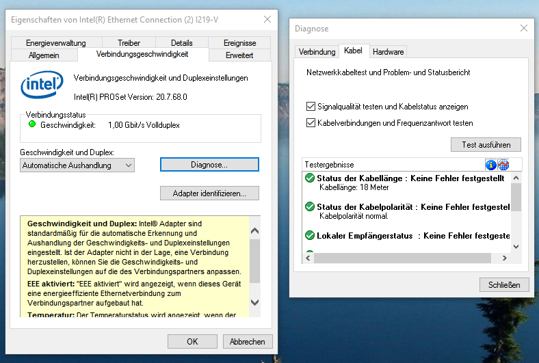

Kontrolliert ob deine Netzwerkchip/Karte einen Diagnose hat.
Bitte Kabel direkt am PC anschließen.
Hast du den Schirm (nicht Isolierung) auch aufgelegt? (mit der Kabelzugentlastung befestigt)
