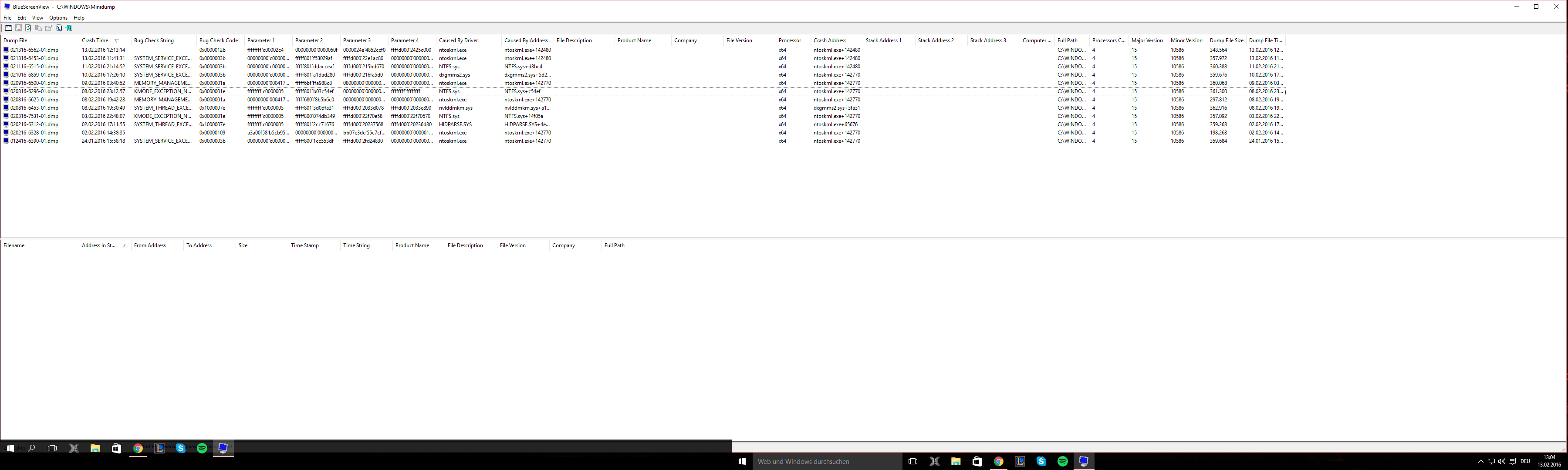

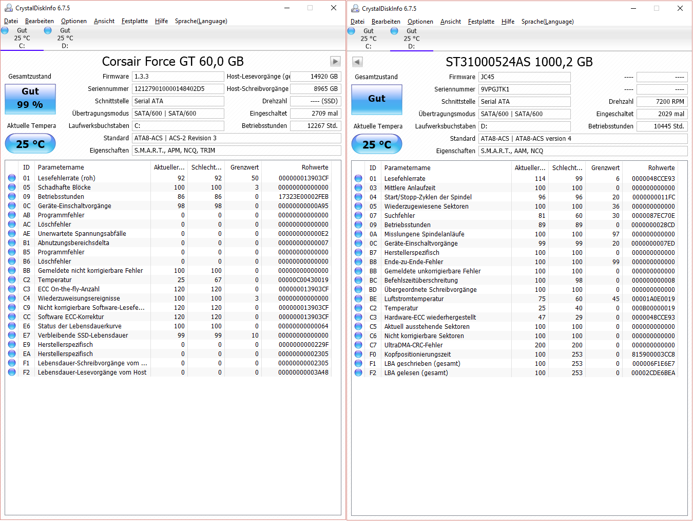

Hallo nochmal , alle OC's raus gemacht und er Bluescreent immer noch , hier habt ihr mal BSV und CDI hoffe ihr könnt damit etwas anfangen.
