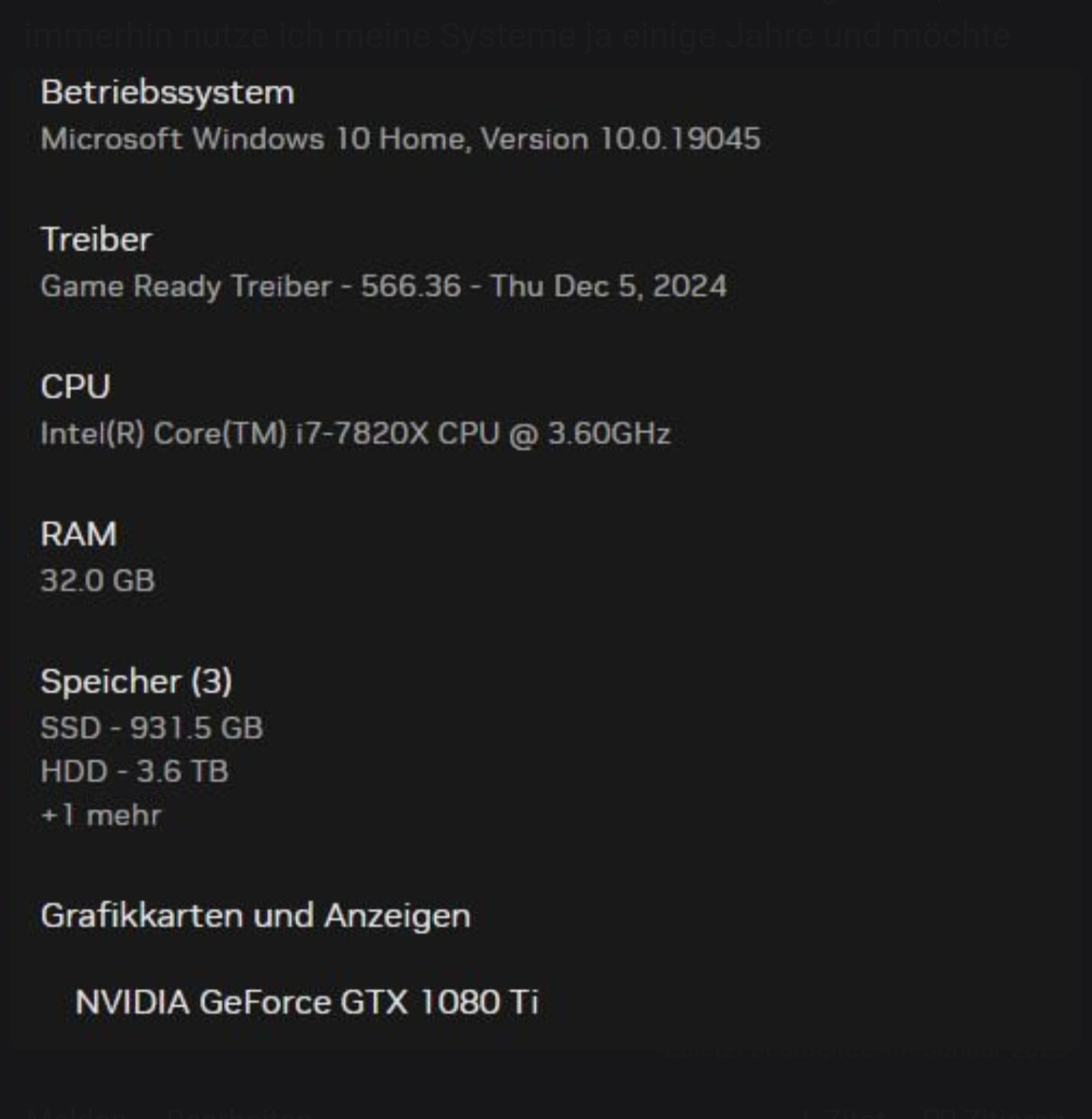

PS: Habe einen älteren Screenshot mit Hardware-Daten angehängt. Die Treiberversionen sind entsprechend veraltet.

Meine Grafikarte ist die 1080 Ti, also 2017/2018. Habe auch nochmal einen Screenshot meiner Hardware angehängt.
