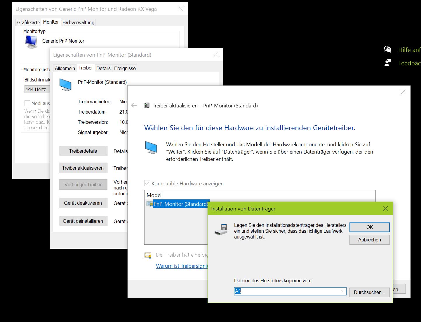

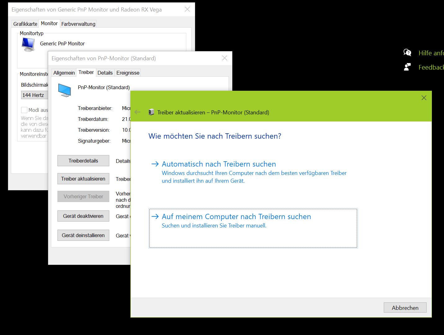

AOC Monitor | Download drivers
Dann entzippen
Dann unter Eigenschaften von Monitor die zuvor entpackten Dateien zuweisen/installieren...
Im Dialog Eigenschaften von PnP Monitor auf "Treiber aktualisieren" klicken
Im Dialog Treiber aktualisieren auf "Auf meinem Computer nach Treibern suchen" selektieren
Im sich wechselnden Dialog nun "Aus einer Liste verfügbarer Treiber auf meinem Computer auswählen" selektieren
Dann den Knopf "[ Datenträger ]" bemühen
Den Sucher zu den zuvor entpackten Dateien leiten
Treiber Installieren

shadowrid0r schrieb:
Dann entzippen
Den Schritt kapier ich irgendwie nicht

wenn ich es wie auf den bildern mache, dann heißt es im Download ordner (wo ich die sachen gespeichert habe) nur "Keine Suchergebnisse"
