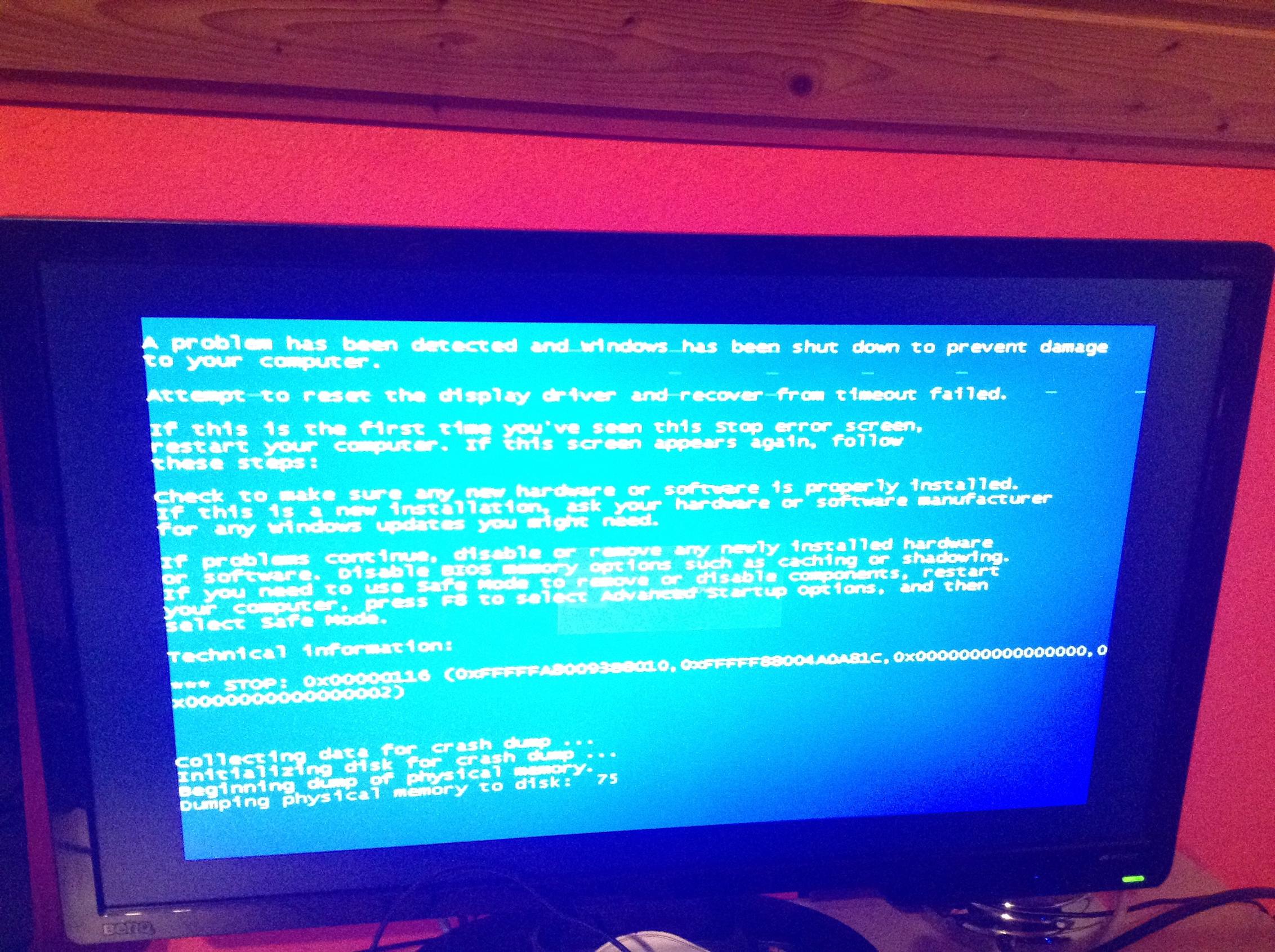

Hallo , hab mir ne ssd eingebaut, Betriebssystem drauf, lan Treiber, alles drum und drann. Als ich meinen grafikkartentreiber für die gtx560ti installiert habe fragt er nach einem Neustart. Gefragt getan. Doch seit dem kommt nach dem 'Windows wird gestartet screen für eine Sekunde ein blauer Screen mit Warnung. Starten im abgesichertem Modus ist möglich. Treiber sind die aktuellen gtx560treiber von der Nvidia Homepage. Was tun um das zu beheben? Hab schon 2 mal alles neu aufgesetzt, beide Male nach dem grafiktreiber startet er nichtmehr. Bild folgt.

ìnstalliere mal ohne grafiktreiber die win7 service packs und updates ... falls er da einen treiber mitinstalliert, ist das okay.
ich hab mal bissl recherchiert ... es gibt zig fälle die blue screens nach grakatreiber installation bekommen, wenn kein service pack druff ist bei win7
und wenns dann nicht funktioniert hat die Grafikkarte einfach einen Defekt
