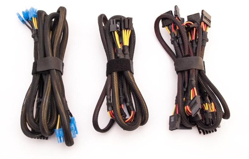

Habe nun das Problem gelöst, indem ich ein anderes SATA-Kabel benutzt habe.
Also das Kabel vom Netzteil zur Festplatte.
So eins wie hier ganz rechts.
Nun läuft alles.
