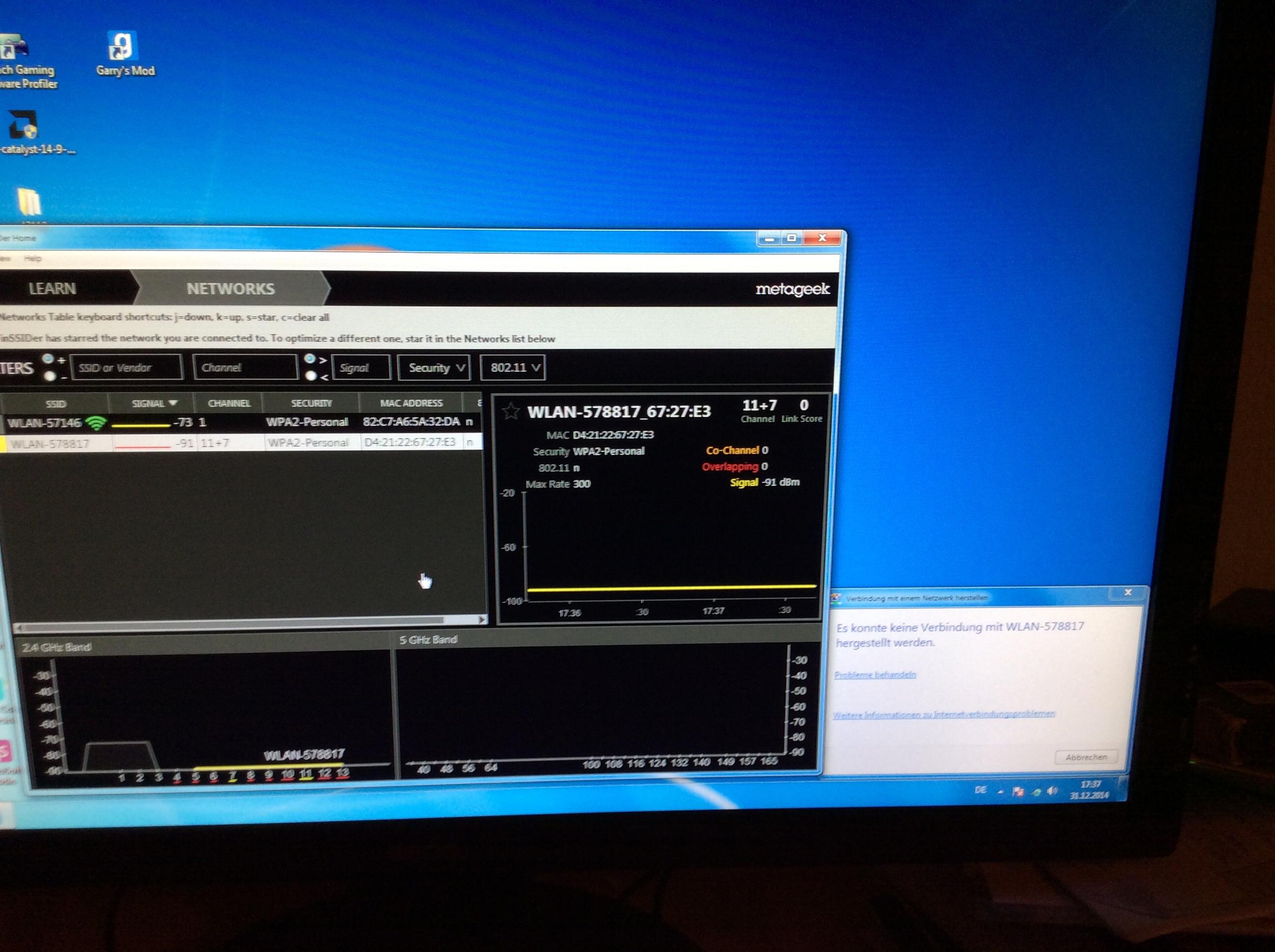

Bekomme wieder keine verbindung, hab den Kanal von unten geändert und unseren auch wir sind Kanal 11 und die 1 hat aber nicht geholfen

Habe mal ein Foto gemacht, Verbindung kann ich mittlerweile keine mehr herstellen. WLAN 578817 ist unser Internet und 571460 von unseren Verwandten. Wie man sieht gibt es kein Störsignal von anderen Routern.
Weiß niemand wie man das Problem lösen kann? Wenns hilft, es handelt sich um einen speedport w724V von der Telekom

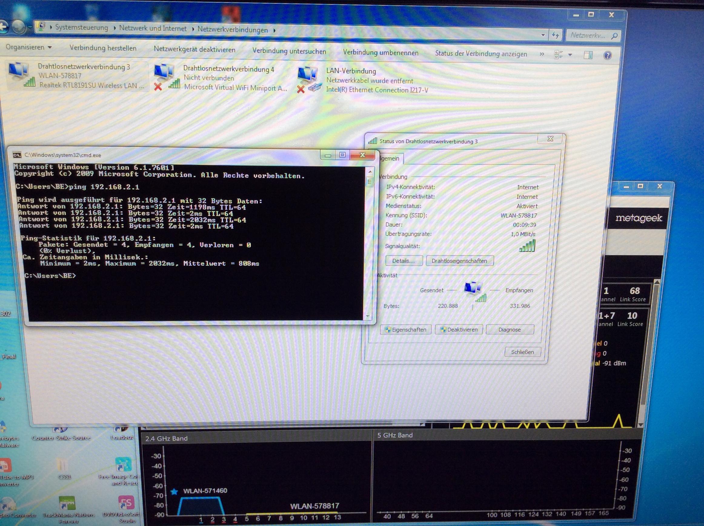

Habe es mittlerweile geschafft wieder eine Verbindung herzustellen, habe volle Verbindung aber nur 1 MBit/s und ins Internet komme ich auch nicht aber mittlerweile lässt sich der Router anpingen
Hier sieht man das sich der Router anpingen lässt, und dass die Übertragungsrate für'n ar*** ist obwohl eine gute signalqualität herrscht.

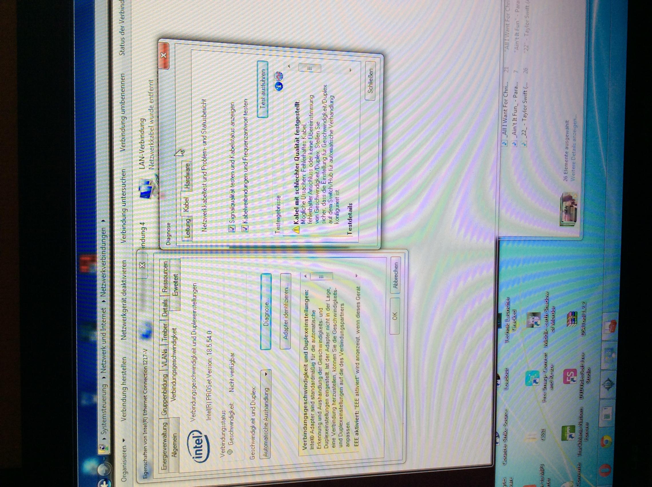

Natürlich kann der w724v auch einen Defekt haben. Ich würde mir die Eigenschaften von der Netzwerkkarte im Gerätemanager anschauen. Dort müsste unter Erweitert - Geschwindigkeit & Duplex, eine Automatische Aushandlung eingestellt sein. Aber wenn du sagst, du hast gute Werte zum anderen Router könnte was an deinem nicht in Ordnung sein.

image.jpghabe mal einen Test durchführen lassen, da kam das raus das ein Kabel angeblich nicht richtig arbeite, ist das relevant oder wäre es nur bei einer LAN Verbindung wichtig? Und wegen unserem Router, mit Handy und iPad komme ich ohne Probleme ins Internet und habe damit normale Download Geschwindigkeiten nur mein pc macht da irgendwelche faxen. Warum weiß ich auch nicht weil es ja ganz plötzlich jetzt gekommen ist.
Und ich entschuldige mich für die schlechte bild Qualität.

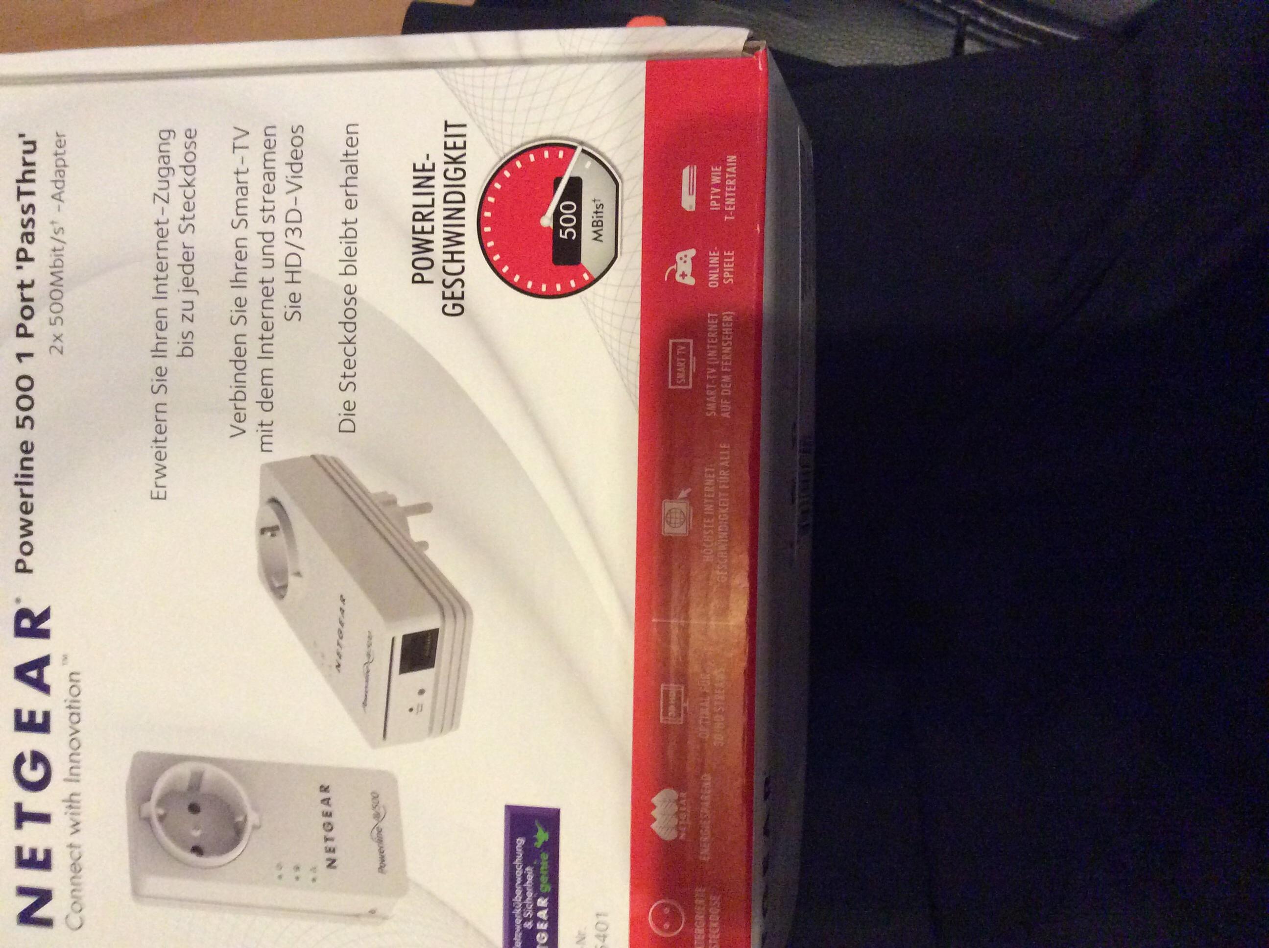

Genau das habe ich mir eben auch gedacht, da hab ich den Wald vor lauter Bäumen nicht gesehen, der wlan Adapter funktioniert nicht mehr richtig. Habe mich entschieden dlan zu holen, mein Bruder hat sich das schon geholt. Da hätte ich nämlich noch eine Frage undzwar hat er sich dlan von der Marke netgear geholt, ich wollte mir diesen holen : http://www.amazon.de/TL-PA4010P-Pow...2863&sr=8-7&keywords=Powerline+av+500+adapter
Der von meinem Bruder hat auch einen powerline av 500 Adapter, heißt eigentlich die könnten kompatibel sein oder?
das ist der von meinem bruder. www.netgear.de/home/products/networking/powerline/XAVB5401.aspx
