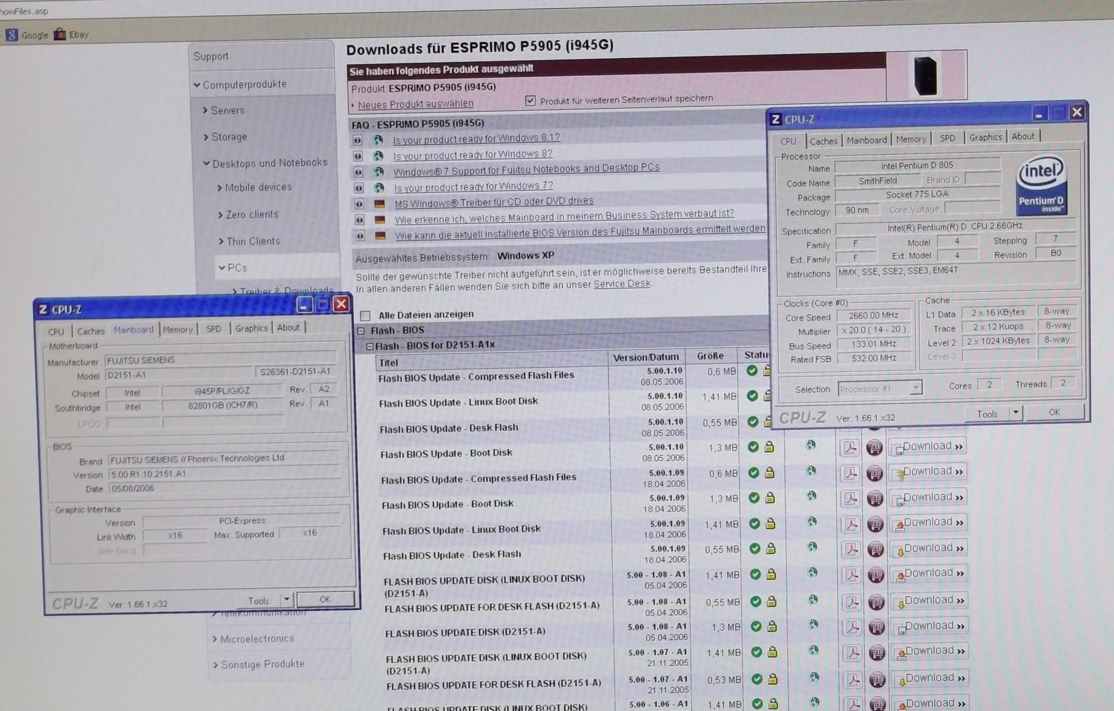

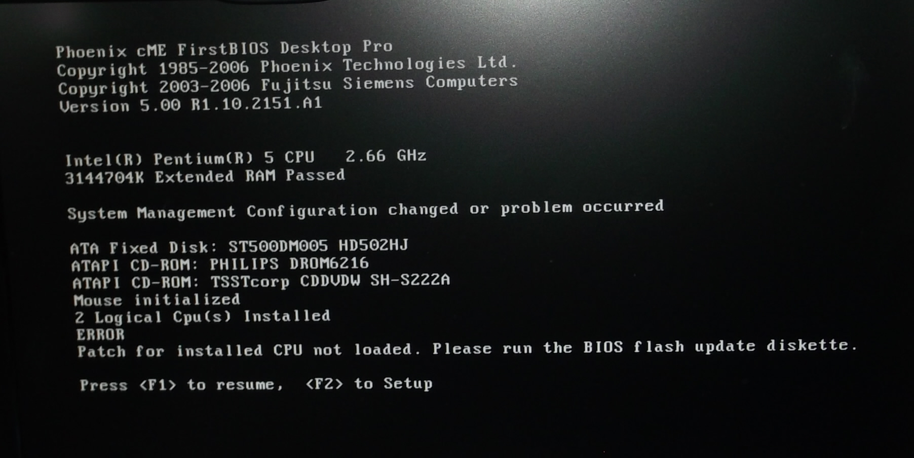

Habe meinen alten PC neu aufgesetzt und einen Prozessor-<Pentium D 805 2x2,66 GHz Smithfield>- eingebaut der laut Hersteller kompatibel ist. Das Mainboard -Fujitsu D2151-A11- hat das neuste verfügbare BIOS und den Microcode habe ich auch aktualisiert. Dennoch kommt beim einschalten: Patch for installed CPU not loaded.Please run the Bios flash update Diskette.
Ich bin ratlos und weis mir nicht mehr zu helfen. Der Prozessor wird voll erkannt, beim Bios-Start, in der Systemsteuerung und auch CPU-Z führt ihn korrekt auf. Hat hier einer ne Idee was der PC von mir will?
