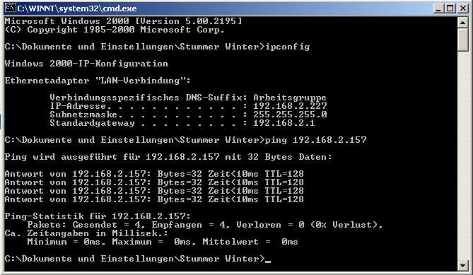

- geh mal bei jedem Rechner auf ausführen und gib dort cmd ein mit Return, dann popt ein Fenster auf, dort dann jeweils ipconfig ausführen. Danach mit Ping den anderen Rechner "anpingen", sieht so aus: ping XXX.XXX.XXX.XXX (halt die IP-Adresse des anderen Rechners), was zeigen die dann an?
Edit: sieht dann so... (nur deine IP ist eine andere)
