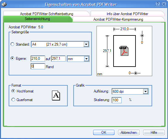

Hast du mal die Skalierung im PDF Reader auf Seitengröße gestellt, damit A4 auch
wieder komplett ausgenutzt wird. Kleiner Tip. Bei den Seiteneinstellungen solltest
du nicht A4 sondern ein eigenes Format mit den Maßen einer DIN A4 Seite
auswählen. Allerdings dann den Rand auf 0 (null) setzen (Anhang). Die Vorein-
Stellung für A4 hat nämlich einen Rand von 6,3mm Rundum, was das Original um
einiges verkleinert.
