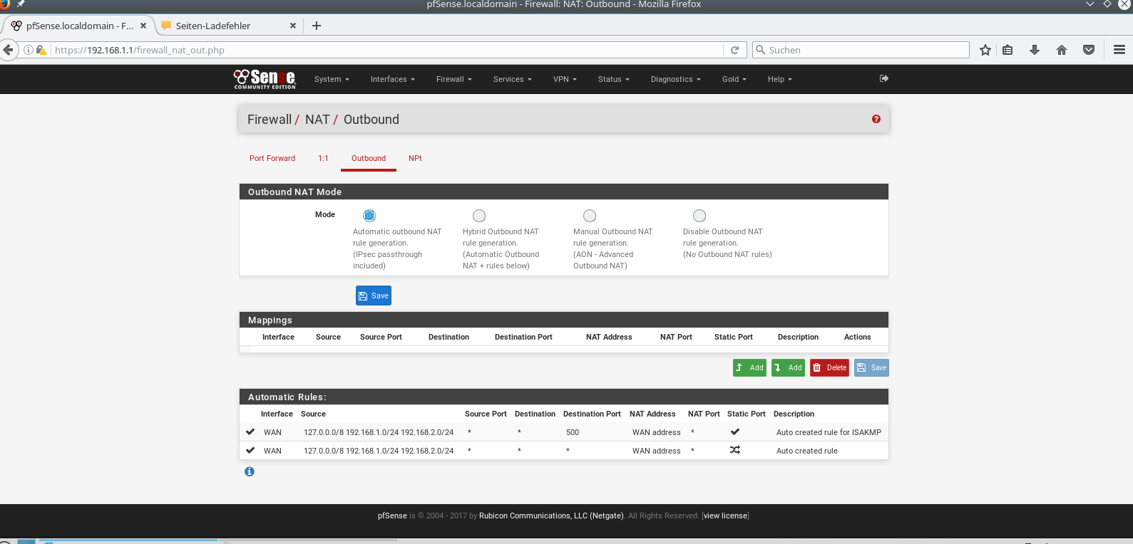

Und diese Regeln habe ich erstellt:
https://abload.de/img/2otpwe.png
Jetzt zu meinem Problem: Ich kann vom OpenSuse Client die Firewall (192.168.1.1), DMZ (192.168.2.1) NICHT anpingen. Ins Internet komme ich auch nicht, jedoch kann ich aber auf die Firewall GUI zugreifen.

Ich habe hier nichts eingestellt. Muss ich da auch etwas konfigurieren?
