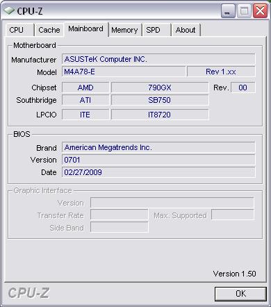

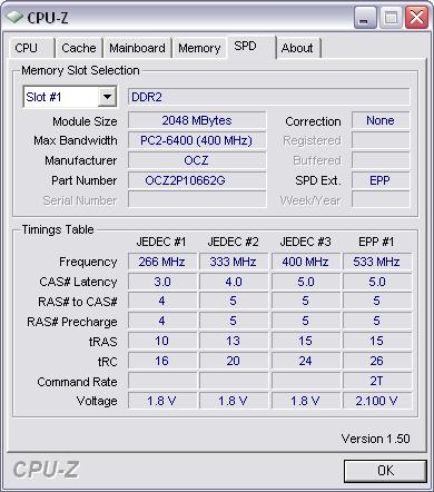

die "Commandrate" sollte nicht auf "auto" stehen - dieses DIREKT einstellen - auf "2T" auch wenn CPU-Z dieses angibt, muß das BIOS nicht so eingestellt sein - sich so einstellen -
beim ASUS MB wird vom BIOS, wenn AI Tuning auf "auto" steht, das Timing oftmals automatisch auf "1T" gestellt - auch wenn CPU-Z hier "2T" anzeigt - es wird das Eprom vom Speicher ausgelesen -
und die RAMs statt auf 2,1V / 2,2V mit 2,0V - Einstellung versuchen - hängt wieder vom MB und dem verbauten Speicher ab.
DRAM-Voltage auf 2,1V ( 2,0V) stellen
Commandrate direkt auf "2T" stellen
