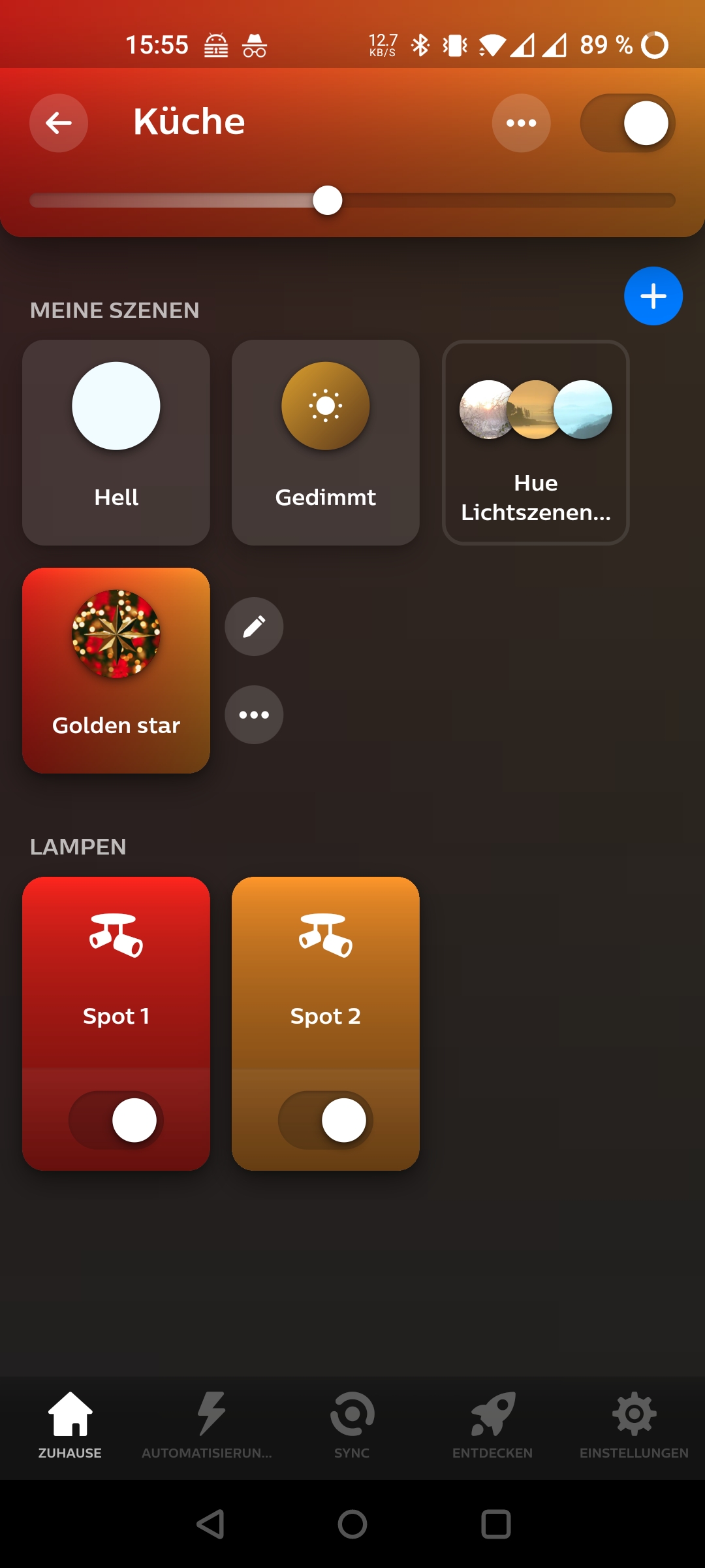

Philips Hue 3er Spot: Nur 2 Lampen steuerbar
Pfandfinder
Nov. 2020
774
Ich habe diese Lampe bestellt: https://www.amazon.de/gp/aw/d/B07SMB5TBP
Soeben eingerichtet und in der App wird sie als 2er Spot erkannt. Ich kann auch nur 2 spots steuern, die mittlere bleibt immer weiß. Kann mir das wer erklären??
Kenne mich nicht aus, würde aber mal fragen, ob die Leuchtmittel fest verbaut sind oder können die entfernt also ausgeschraubt werden?
Es sind normale GU10 Fassungen. Schraub die mittlere Raus und guck was auf dem Gehäuse des Leuchtmittels steht
