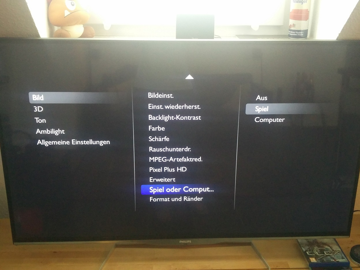

In was für einem Modus schaust du?
Drück mal die Home Taste -> Bild & Ton Einstellungen ->
Dann öffnet sich eine ganze Liste mit Einstellungen und angeblichen Bildverbesserern.
Stell die mal alle aus, mach testweise den Gaming-Modus rein und probiers dann.
Oder wie beschrieben das im obigen probieren.
Besitze nen älteren Philips aus 2013 und bei mir ging es deutlich besser mit den beschriebenen Dingen.

Wie komme ich in den Gaming-Modus? Finde die passende Einstellung dazu nicht.

Bei meinem älteren Philips sieht es so aus:
Ich habe jetzt in den Gaming Modus gewechselt und siehe da, kein ruckeln mehr, alles super scharf und fließend. Danke für die schnelle Hilfe :)
