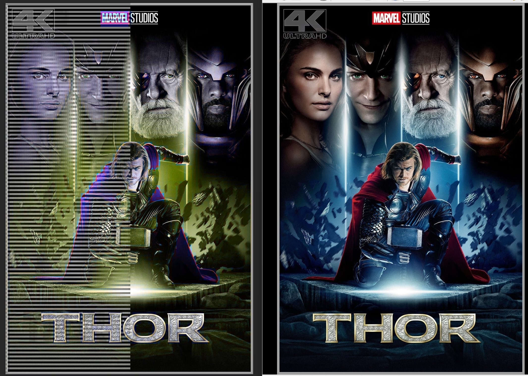

ich habe hier mehrere JPGs, die beim öffnen in Photoshop* in falschen Farben und genau bis zur Bildmitte mit horizontalen Streifen angezeigt werden.
In allen anderen Programmen, sei es Irfanview oder auch Paint, werden die Dateien korrekt angezeigt. Irfanview ist ja eigentlich sehr zuverlässig, wenn mit einer Bilddatei etwas nicht stimmt, und bringt eine Warnung. Aber hier scheint alles ok zu sein.
links PS - rechts Irfanview​
Es handelt sich dabei um Film-Cover von tmdb.org. Hat jemand eine Idee, was da los ist?
Es sind nur einige Cover betroffen; andere werden korrekt dargestellt.

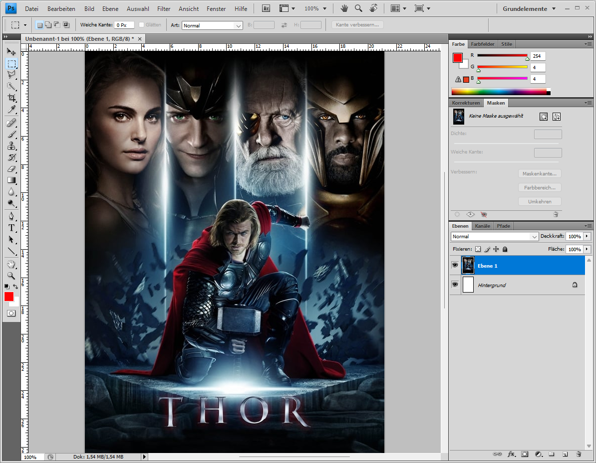

Habe das Bild aus deinem Link kopiert und in PS CS4 (unter Windows 11) eingefügt. Keinerlei Auffälligkeiten.
Hi, ich habe mal etwas rumprobiert. Bei mir läuft Photoshop 2022 noch unter Windows 10.
Das Ergebnis ist wie bei dir. Wenn ich das Bild jedoch in Windows Fotos öffne ist es okay. Wenn ich hier nun das Bild einfach als Kopie speichere, dann wird es in Photoshop korrekt geöffnet. Irgendetwas im "originalen" Bild Code bringt Photoshop anscheinend aus dem Tritt. Ich denke, dass das neu Abspeichern diese Bestandteile löscht.
Ich hoffe, ich konnte dir helfen.
