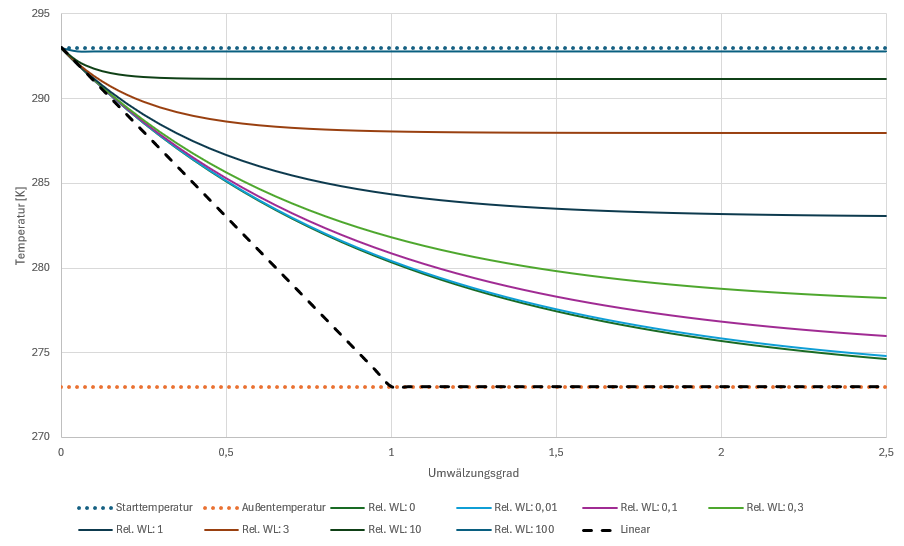

Mit all den Annahmen kann man die Zustandsgleichung idealer Gase, die Massenbilanz, den 1. Hauptsatz der Thermodynamik sowie die Wärmekapazitätsgleichungen ineinander einsetzen. Es ergibt sich eine Differentialgleichung der Struktur:
T' + (a1+a2) * T = a1*Wandtemperatur + a2*Umgebungstemperatur
Diese Gleichung lösen, dann noch die Anfangstemperatur einsetzen, dann kommt man am Ende auf folgendes Diagramm:
Lässt man den Wärmeübergang weg (also Rel. Wärmeleitung: 0), dann stimmt das Ergebnis für geringen Umwälzungsgrad tatsächlich mit der schwarz gestrichelten Interpolation überein. Da der Raum auskühlt, wird die ausströmende Luft immer kälter, d.h. der Wärmeverlust durch das Fenster geringer. Entsprechend flacht sich der Trend ab, aber nach mehreren Umwälzungen erreicht irgendwann die Temperatur die Außentemperatur.
Als relative Wärmeleitung habe ich dabei eine Kennzahl aus Wärmeabgabe der Wand relativ zum Luftaustausch durch das Fenster angeschaut. Geht man ins andere Extrem, (z.B. Rel. WL: 100), dann ist dem Raum völlig egal, wie stark man belüftet, die Wand liefert also genug Wärme nach, um die einströmende Luft nahezu auf Raumtemperatur zu heben.
Der große Übergangsbereich ist bei Rel. Wärmeleitung = 1, d.h. die Effekte durch Lüften und Aufheizen durch den Raum sind ähnlich stark. Was eine realistische Zahl für diesen Koeffizienten ist, lässt sich schwer pauschalisieren. Genausowenig wie die Frage, wie lange es dauert, bis man die Luft rechnerisch einmal komplett umgewälzt hat.
Reaktionen: CyborgBeta und Stock86
Nur kurz dazu ... ich habe zwar keine Rot-Grün-Schwäche, aber für mich sieht es so aus, als sei die dunkelgrüne(?) Linie (WL: 0) dennoch (stets) um einen Abstand von der gestrichelten, linearen Interpolationslinie entfernt.
Oder beziehst Du Dich da nur auf den Anfangsverlauf, also sagen wir auf bis zu 25 % Luft-Umwälzung? Bis dahin verläuft die WL: 0-Linie tatsächlich linear.
Summa summarum: Wenn man eine komplette Umwälzung der Raumluft erreichen möchte, muss man den Raum nicht komplett bis auf die Außentemperatur (0 °C) herunterkühlen, sondern hat dieses Ergebnis vielleicht auch schon bei 12 bis 7 °C erreicht. :)
Dass die detaillierte Lösung und die einfache Gerade übereinstimmen, ist auf den Startverlauf bis Umwälzungsrate <0,2 bezogen. Der Gleichung liegt eine Exponentialfunktion zugrunde, deren Starttangente beschreibt das Verhalten ohne den "dämpfenden" Effekt. In dem Fall ist es die abfallende Temperatur der ausströmenden Luft. Anschaulich heißt das: Wenn man zu einem bestimmten Zeitpunkt 10% der Luft austauscht, verliert man zu Beginn mehr Temperatur als wenn der Raum schon etwas ausgekühlt ist.
Zu deinem letzten Punkt: An der Temperatur kann man schwer herausfinden, ob die Raumluft einmal komplett ausgetauscht wurde, sobald noch weitere Wärmeübertragungseffekte eine Rolle spielen. Wenn diese nicht relevant sind, dann muss die Raumtemperatur sich um 70% des Temperaturgefälles ändern, um einmal die Luft auszutauschen. Natürlich mit der Annahme ideal durchmischt, was in der Realität nie der Fall ist. Es gibt beim Lüften immer zugige und windstille Stellen.
Falls es um den Austausch bestimmter Stoffe in der Luft geht (z.B. Wasserdampf, Austausch O2/CO2): Da erwarte ich bei den genannten Annahmen ebenfalls denselben exponentiellen Verlauf wie für die Temperatur ohne Wärmeleiteffekt.
