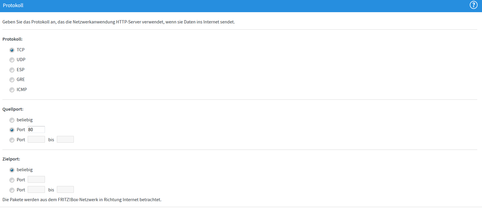

ich habe in der Fritzbox 7490 unter Internet -> Filter -> Zugangsprofile im Standardprofil unter gesperrte Netzwerkanwendungen den HTTP Server gesperrt.
Danach konnte ich aber noch immer HTTP Seiten öffnen. Warum ist das so? Immerhin wird doch der Port 80 beim Surfen verwendet?

ich wollte die Sperrung eigentlich nur aus Interesse einstellen.
Also auf die FritzBox komme ich auch nach Sperre des Port 80 und 443. Und andere Internetseiten kann ich auch noch aufrufen. Der AVM Support hat mir auf meine Anfrage hin zwar geantwortet aber das verstehe ich nicht.
"Die Anwendung definieren wir über den verwendeten Port. Netzwerkanwendungen sind in diesem Fall z.B. Online-Spiele, die TCP und UDP nzuen und keine ganzen Websites.
HTTP verwendet standardmäßig TCP Port 80. Demnach werden alle Anfragen an diesen Port werden dann gesperrt.
Reine Websites stellen in der Regel keine Anfrage an diesen Port, sondern nur Anwendungen auf diesen HTTP-Seiten, wie die aus dem Beispiel erwähnten Online-Spiele."
Könnt ihr das nachvollziehen?
Gruß
Alex

@da_reini. Der Port im Internet ist gesperrt, der Port von LAN aus ist beliebig. Siehe Grafik. Um deine Frage zu beantworten der Port 80 ist von innen nach außen gesperrt, richtig?
Gruß
EDIT: Falsch. Umgekehrt ist es der Fall. Quellport ist somit der Port im FritzBox Netzwerk und Zielport im Internet. Also von außen nach innen.

Also auf deinem Screenshot wird alles erfasst, das von Port 80 an einen beliebigen Port im www gesendet wird. Das ist genau die falsche Richtung.
Kurzer Ausflug in die Theorie:
Wenn der Browser zB eine Webseite aufruft, dann wird von Windows eine Verbindung hergestellt, die als Ziel-Port 80 hat, der http Port. Als Quell-Port, sozusagen der Absender, wird von Windows ein zufälliger Port zwischen 49152 und 65535 ausgewählt, zB 54321. Der Webserver wiederum schickt seine Antwort genau umgekehrt, von Port 80 an Port 54321.
Willst du nun alle ausgehenden Verbindungen für http Sperren, muss in der obigen Ansicht der Quell-Port beliebig sein (wie gesagt, zufälliger Quell-Port von Windows generiert) und der Ziel-Port 80. So verhinderst du jeden Verbindungsaufbau von deinem Netzwerk zu einem x-beliebigen Server auf Port 80 => effektiver Block von normalen Webseitenaufrufen via http. Füge noch Port 443 hinzu und https wird ebenfalls geblockt.
Was genau du damit bezweckst, erschließt sich mir jedoch nicht. Mit wenigen Klicks kann man solche Sperren zB mit einem VPN umgehen. Es sei denn du blockst auch dieses. Am Ende musst du so ziemlich alles blocken und dann kannst du gleich den Stecker ziehen.
Es hat auch keinen pragmatischen Sinn. Soll einfach nur das Verständnis verbessern.
So wie von dir beschrieben geht es. Die Seiten werden dann tatsächlich gesperrt. Aber auch nur, wenn ich bei Quellport beliebig hinterlegt ist. Sobald ich bei Quellport 80 hinterlege und Zielport 80 kommen die Seiten trotzdem. Wie du schon gesagt hast wählt Windows zufällig einen Port. Aber auch wenn die Fritzbox als Quellport 80 vorgibt sollte doch eine Sperre für 80 als Zielport die Seiten trotzdem sperren.
Gruß
Nein. Du verstehst das Prinzip falsch. Firewall- bzw. NAT-Regeln (wie zB Portweiterleitungen) basieren auf einem Matching. Das heißt, dass ein Datenpaket auf die eingestellten Parameter geprüft wird, wie bei einer Schablone. Passt die Schablone, wird die Regel ausgelöst. Passt sie nicht, weil zB eine Ecke übersteht/freibleibt (das wäre der falsche Quell-Port), wird die Regel verworfen und die nächste Regel geprüft. Passt keine, wird die Standardaktion durchgeführt und sie ist bei ausgehendem Traffic normalerweise "alles erlauben".
Alles was du in der Eingabemaske für Filter, etc eingibst, wird per "UND" verknüpft. Ziel-Port = 80 UND Quell-Port 80. Trifft nur eines davon zu, ist die Bedingung nicht erfüllt, weil eben nur der Ziel-Port stimmt, der Quell-Port aber nicht.
Manchmal kann man auch Port-Bereiche bzw. eine Liste von Ports angeben. In dem Fall gilt dann die ganze Liste als ein Kriterium. Quasi "Ziel-Port = 80 / 443 / 12345 UND Quell-Port 80" ist dasselbe Spielchen mit der Ausnahme, dass als Ziel-Port auch mehrere Ports passen.
Wichtig ist bei solchen Regeln auch die Reihenfolge. Es wird stets von oben nach unten geprüft und beim ersten Treffer wird abgebrochen.

Mir ist ebenfalls noch etwas aufgefallen. Zwar gilt Port 80 als Port für HTTP, aber über Netstat -a lassen sich unter Windows die Ports prüfen. Dort werden für die Internetverbindungen andere Ports als der 80er angezeigt. Der 80er ist nur als eingehender Port aufgelistet.
Die FritzBox hat als vorgegebenen Sperre des HTTP Servers nur den Quellport 80 als Bedingung damit die Sperre durchgeführt wird. Der Zielport hingegen war in der FritzBox Regel beliebig. Deshalb konnte ich trotz aktiviert Sperre ins Internet, da der Zielport 80 sein durfte.
Man würde schon einen eigenen HTTP-Server auf seinem Rechner im LAN aufsetzen, der dann ins Internet funkt, um als Quellport 80 zu haben.
Danke!
Alex
Ich kenne Fritzboxxen wie gesagt nicht im Detail, weil ich keine habe.
Wenn dort aber schon steht "HTTP Server", wird diese Regel auch nur für selbst gehostete Server gedacht sein, also ein Webserver LAN. In dem Fall wird die Antwort des Servers nach außen blockiert. Anfragen von außen werden durch die Firewall von Haus aus geblockt, wenn man keine Portweiterleitung eingerichtet hat. Mit der HTTP Server Regel wird zusätzlich noch verhindert, dass der Server antworten könnte selbst wenn eine Portweiterleitung auf Port 80 aktiv wäre.
Daher gehe ich stark davon aus, dass diese Regel nicht dazu gedacht ist, das Surfen zu blockieren, sondern explizit für einen gehosteten Server gilt. Ziel-Port wäre beliebig, weil es ja egal ist wem der Server antwortet, er soll einfach mal "die Schnauze halten" und schweigen, auch wenn er gefragt wurde.
