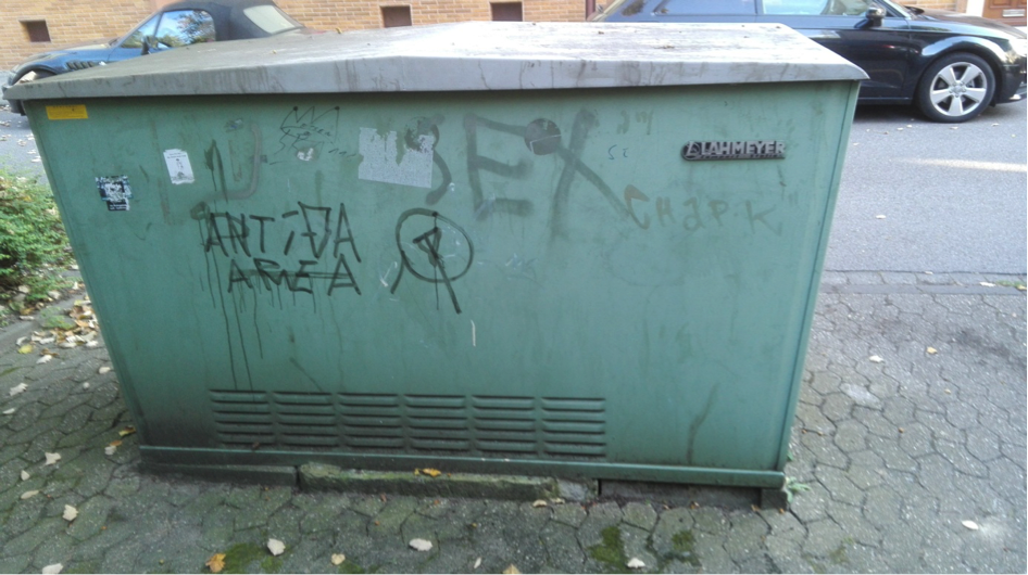

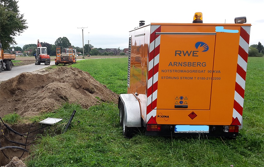

Bei uns ist heute im Ort der Trafo (oder wie auch immer man diese schönen grünen Kästen der RWE/Westnetz nennt) ausgefallen und der örtliche Netzbetreiber hat ein großes Notstromaggregat dort hingestellt welches jetzt den gesamten Ort speist. Hier ein Foto von solch einem besagten Kasten (Beispielbild) und ein Bild von solch einem Aggregat (Beispielbild) was jetzt läuft:
Der Strom ist wieder da und morgen/übermorgen soll der Trafo repariert werden und das Notstromaggregat wird wieder abgebaut.
Nun fällt mir auf, dass kein einziger Powerline-Adapter mehr im Netzwerk eine Verbindung zu einem anderen Adapter aufbauen kann. Da diese bekanntlich über das Stromnetz die Daten austauschen frage ich mich nun inwiefern das mit dem Notstromaggregat zusammenhängt bzw. ob dies überhaupt Einfluss haben kann?
