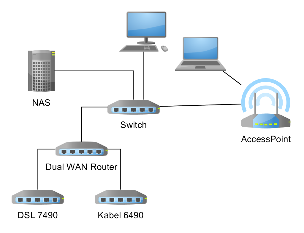

Was willst du mit einer veränderten Priorität den überhaupt erreichen? Eine Verbindung kann erstmal immer nur über ein Gateway aufgebaut werden. Das einfachste wäre wohl wenn du dir 2 Batch Dateien nimmst und dort jeweils das Standardgateway setzen lässt für die Verbindung die du aktuell verwenden willst.
Ansonsten besteht natürlich auch noch die möglichkeit einen Dual WAN Router zu verwenden und diesem das Load Balancing zu überlassen. Dazu sei aber gesagt das auch in diesem Fall eine Verbindung maximal das Tempo von Gateway A oder B erreichen kann. Eine Bündelung der Leitung ist ohne Gegenstelle nicht möglich.
