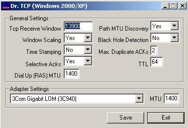

so, hab die lösung ;)
DNS war es nicht sondern die MPU
AOL will MTU 1400 haben, der SMC-router kann aber nur minimum MTU 1440
also habe ich das programm "drtcp" (einfach bei google eintippen) runtergeladen. mit diesem programm kann man die MTU für die netzwerkkarte einstellen.
auch mal ein grosses lob an den SMC-support: kostenlose hotline, keine 30 sekudnen in der warteschleife gehangen und eine super prompte antwort.
