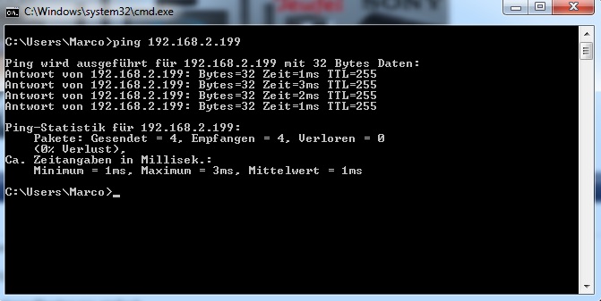

Anpingen schaut, soweit ich das beurteilen kann, auch gut aus (Hier hätte ich jetzt eher vermutet, dass das nicht klappt).
Jup pingen klappt wie es aussieht, das sollte also bedeuten, dass es nicht an der Netzwerkkonfiguration liegt.
