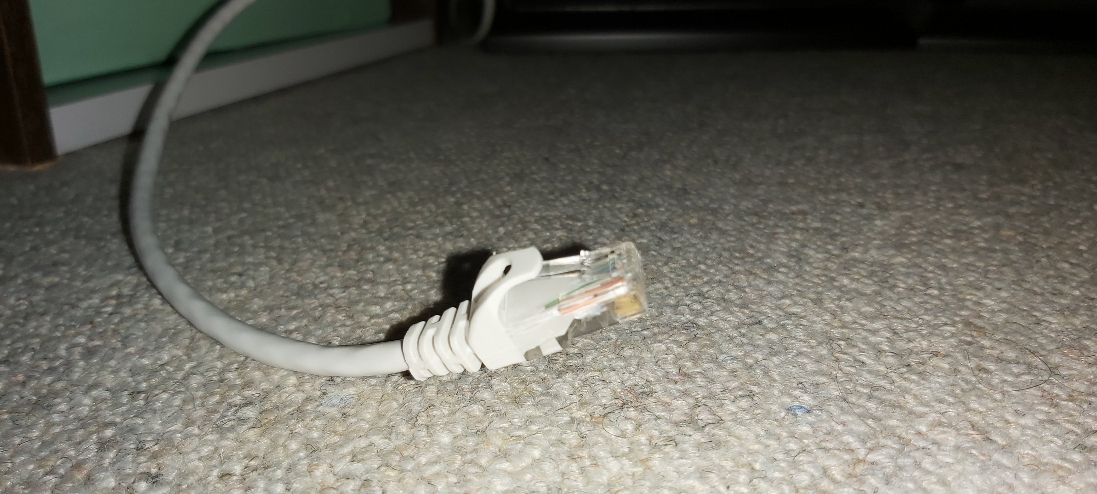

Sind beides neue Kabel aber die sehen recht primitiv aus ^^
Eventuell ein anderes bestellen zum testen?

Ist eventuell Staub oder anderer Dreck im Lan-Port?

Schau nach, ob der Slot verstaubt ist und wenn nicht, ab zur RMA.
Hm ich habe das Kabel und Slot etwas ausgepustet scheinbar geht es jetzt
War wohl doch Staub drin
Habe gestern alles vom Strom genommen weil starkes Gewitter gewesen ist dabei lag das lan Kabel am Boden eventuell kam so Staub in den Slot
