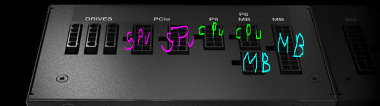

hey

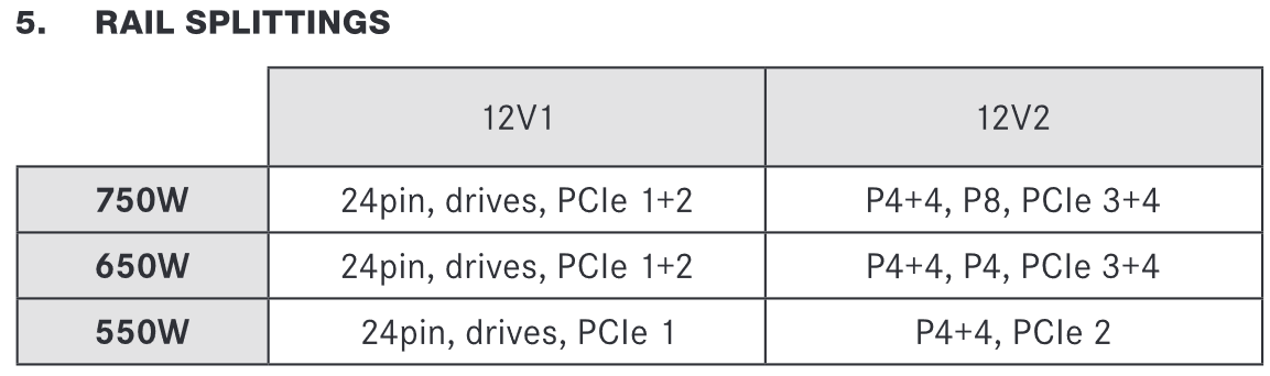

mein PP 11 650 fm hat 2 12V rails.
Ich habe die Rtx 3080 nun an beide Pcie am NT gehangen.
Es gibt P8 und Pcie am NT.
Muss an ein p8 und an ein Pcie.
Oder passt das wenn ich an beiden pcie bin.
Eine Hilfestellung im anderen Forum hat mich nun verwirrt.
die meinten 1 x p8 und 1 x pcie.
Dachte p8 wäre für den weiteren CPU Strang.
Aber p8 passt doch nicht rein optisch..Denke beide pcie sind je 1 rail..
Dieses Rail gesplitte treibt mich in den Wahnsinn xD
P8 => CPU
PCIe => Grafikkarte

Ich interpretiere das so, dass die beiden PCIe Ports am Netzteil auf zwei Rails aufgeteilt sind.....alles andere wäre auch nicht clever, Zusätzlich hängen halt noch der 24pin ATX auf 12V1 und die CPU Spannungsversorgung auf 12V2
Reaktionen: xxMuahdibxx
Welche Grafikkarte?
Verbinde leistungstarken Grafikkarten mit zwei separaten Kabel am Netzteil,
um die Last auf 2 Rails aufzuteilen.
Jeweils ein Kabel an einen PCIe Anschluss am Netzteil.
P8 ist für den 12V Anschluss der CPU.

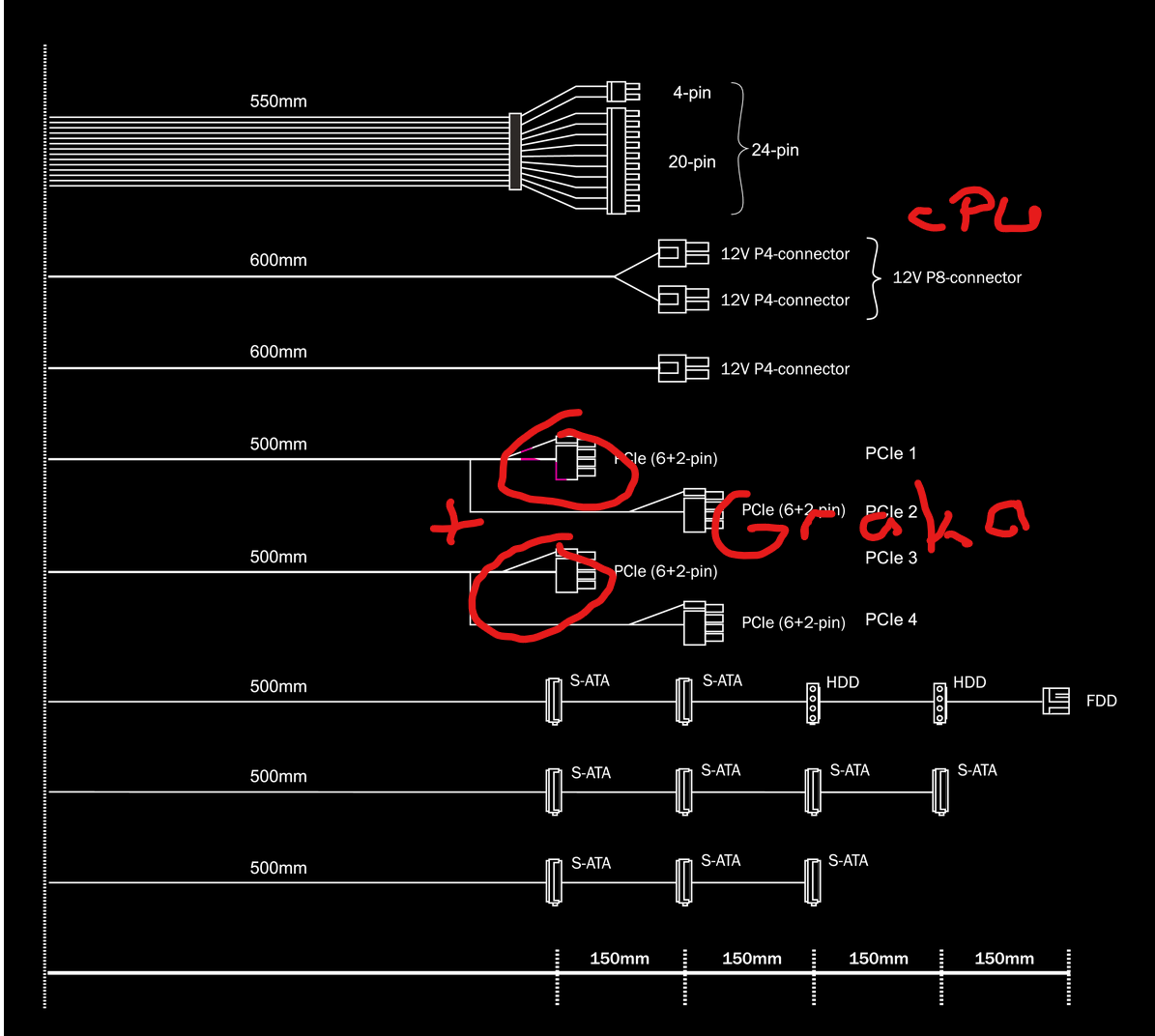

okay danke.
Also dass ich beide Pcie am NT mit je 1 x 8 Pin an der GPU passt.
Bei Igorslab sagt man im Forum dass ich pcie + p8 nutzen sollte.
Habe 2 Pcie anschlüsse am NT.
Beide belegt.
Von beiden Strängen 1 x 8 Pin an der 3080.
Im anderen Forum sagt man p8 wäre eine rail und pcie die zweite.
Macht iwie keine Sinn
Das haben wir doch schon mal ausführlich besprochen, bzgl. eines Straight Power.
Und P8 ist P8 - für die CPU.
Den zweiten, kleinen Anschluss am Strang fürs Mainboard nicht vergessen, sie "MB".

Vergiss es.
Reaktionen: eddietwo
ok passt alles

Ist doch auch offensichtlich, P8 ist ein 10er, PCIe ein 12er Anschluss (PIN)
Du kriegst den PCIe gar nicht in P8 :D
