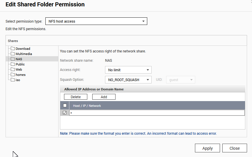

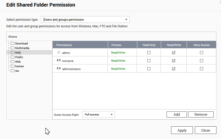

ich möchte gerne einen Ordner, der auf meinem Proxmox Host eingebunden ist, als Bind Mount in einem LXC Container nutzen. Im Container habe ich aber auf den Mount keine Schreibrechte.
Code:
root@jellyfin:/mnt/qnap-nfs# mkdir jellyfin
mkdir: cannot create directory 'jellyfin': Permission denied
Was muss ich da in der QNAP Oberfläche einstellen, damit es funktioniert?

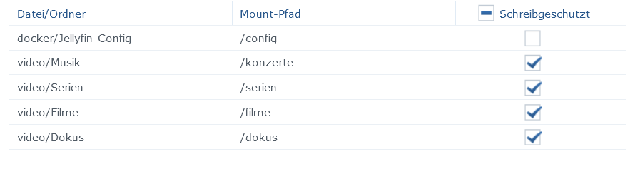

Sieht z.B. bei meinem Jelllyfin in Docker auf Synology so aus:
Vorn sind die Host-Ordner, welche ich im Container haben möchte und dann der Pfad wo sie im Container gemountet werden...
