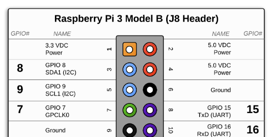

Der 3,3V Spannungsregler auf dem Board kann wohl nur bis maximal 50mA. Der ist eigentlich nur dazu da Signalspannung für die GPIOs zu erzeugen.
Da kommt auch das mit den 2mA her, denn die Datenpins geben zwar auch 3,3V raus, aber die gehen über den SOC und der kann halt nicht mehr liefern. Die 3,3V Pins (1;17) hängen aber direkt am Spannungsregler und werden nur durch den begrenzt. Reicht aber trotzdem maximal für die ein oder andere LED (wenn das mit den 50mA zutrifft).

Ja, aber ist Pin1/3,3V ein Datenpin?

Den Lüfter an Pin 1 zu betreiben ist kein Problem.
Ein Raspberry Pi 4 verwendet den MXL7704 Spannungswandler.
Dieser gibt zwei 3.3V Spannungen aus:
1. LDO-Regler: ca. 200mA maximal; wird am Pi nur für Audio verwendet.
2. Abwärtsregler (Buck Regulator): 1,5A maximal; direkt mit den Pins 1 und 17 der GPIO Leiste verbunden.
Reaktionen: dabooster und ghecko

Gucken, wo die Pins angeschlossen sind, entweder am SoC, oder am Spannungsregler.
Da dann im Datenblatt nachschauen. Es gibt da zwei Sektionen, einmal die spezifizierten Eigenschaften, bis dahin das Gerät funktionieren soll, und die maximalen Eigenschaften, ab da dann ein Defekt und/oder Brand vom Hersteller garantiert werden.
