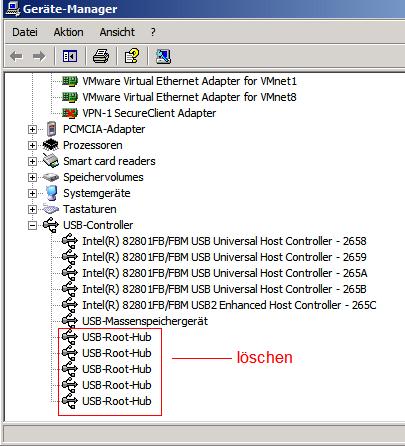

ich vermute mal das du ein treiber problem mit deinem chipsatz hast. versuch doch mal den aktuellsten treiber für deinen chipsatz sauber zu installieren.
Die zweite Möglichkeit wäre wenn du aus dem Geräte manager alle USB-Geräte deinstallierst und dann einfach neustartest. Dann sollte windows automatisch die usb-geräte neu erkennen und in den geräte-manger einpflegen.
schließe aber bevor du das tust eintweder eine ps2 maus oder eine ps2 tastatur an.
MfG

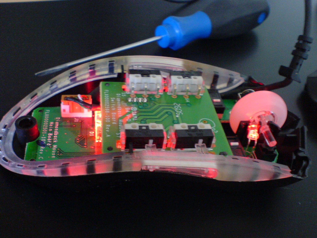

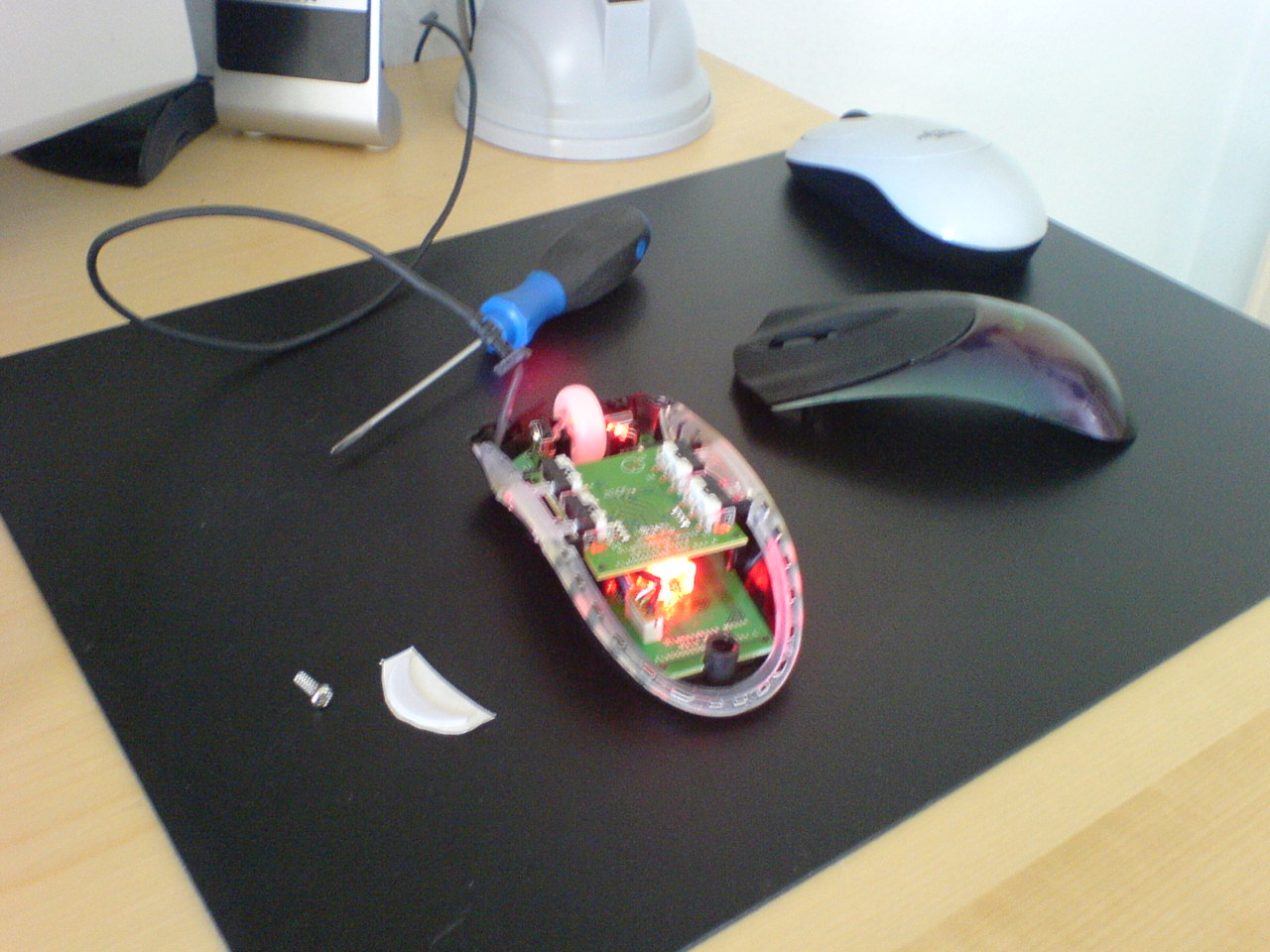

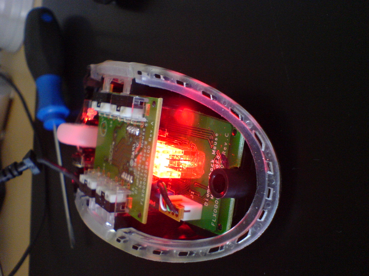

So habs nun geschafft.
Die Razer haben wohl alle eine leichte Kabelschwäche.
Neigt stark zu kontaktunterbrechungen , da sie relativ dünn sind.
Hab das Gehäuse der Maus geöffnet, das Kabel paarmal rumgedreht und siehe da, die Maus geht nun seit 2h nicht mehr aus ;)

Gut Knut! :D
Vielleicht solltest Du auch mal die Kontakte überprüfen.
Mein Tipp: Die Maus nicht so oft drehen. :D
scheint alles in O. zu sein.
Die Bilder sehen schon nice aus ;)
Maus funktioniert ohne murren. Davor sollte man sich im klaren sein, dass das große mausfüsschen unten nicht mehr zu gebrauchen ist und durch den Hersteller : 3M , nachgekauft werden muss.
Gruß
