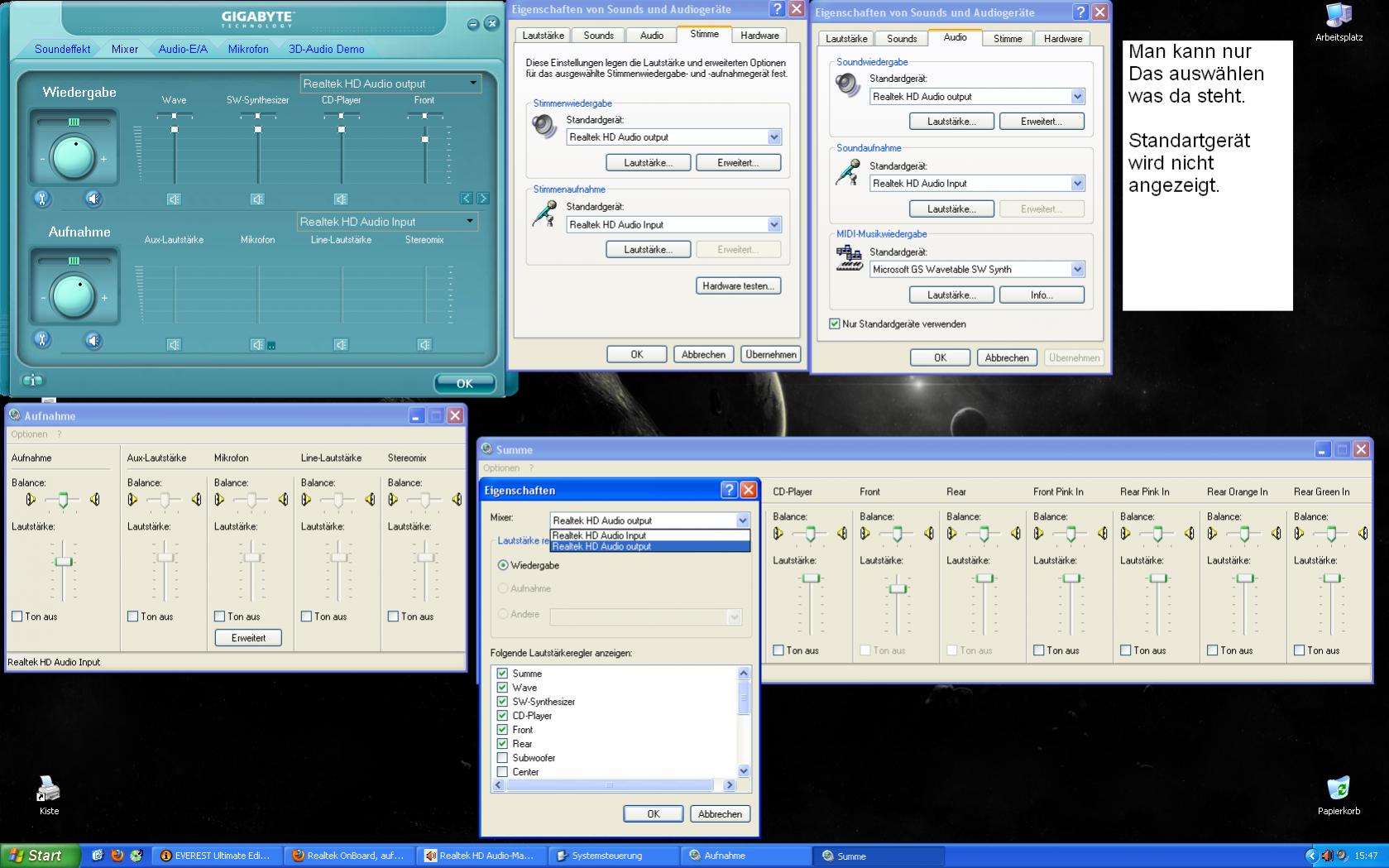

kann nirgends ein häckchen machen nur "ton aus"
als standat gerät ist nur Realtek HD audio input,
mache demnächst screenshots vielleicht hilft das mehr
Hallo, Du mußt wieder in den Sound (Systemeinstellungen) Wiedergabegeräte dann oben in der Leiste, Aufnahme auswählen und als Standard setzen. mfg
mach mal ein Screen von deinen Aufnahme, Wiedergabegeräten.
Diese Option habe ich nicht. hier mal ein bild

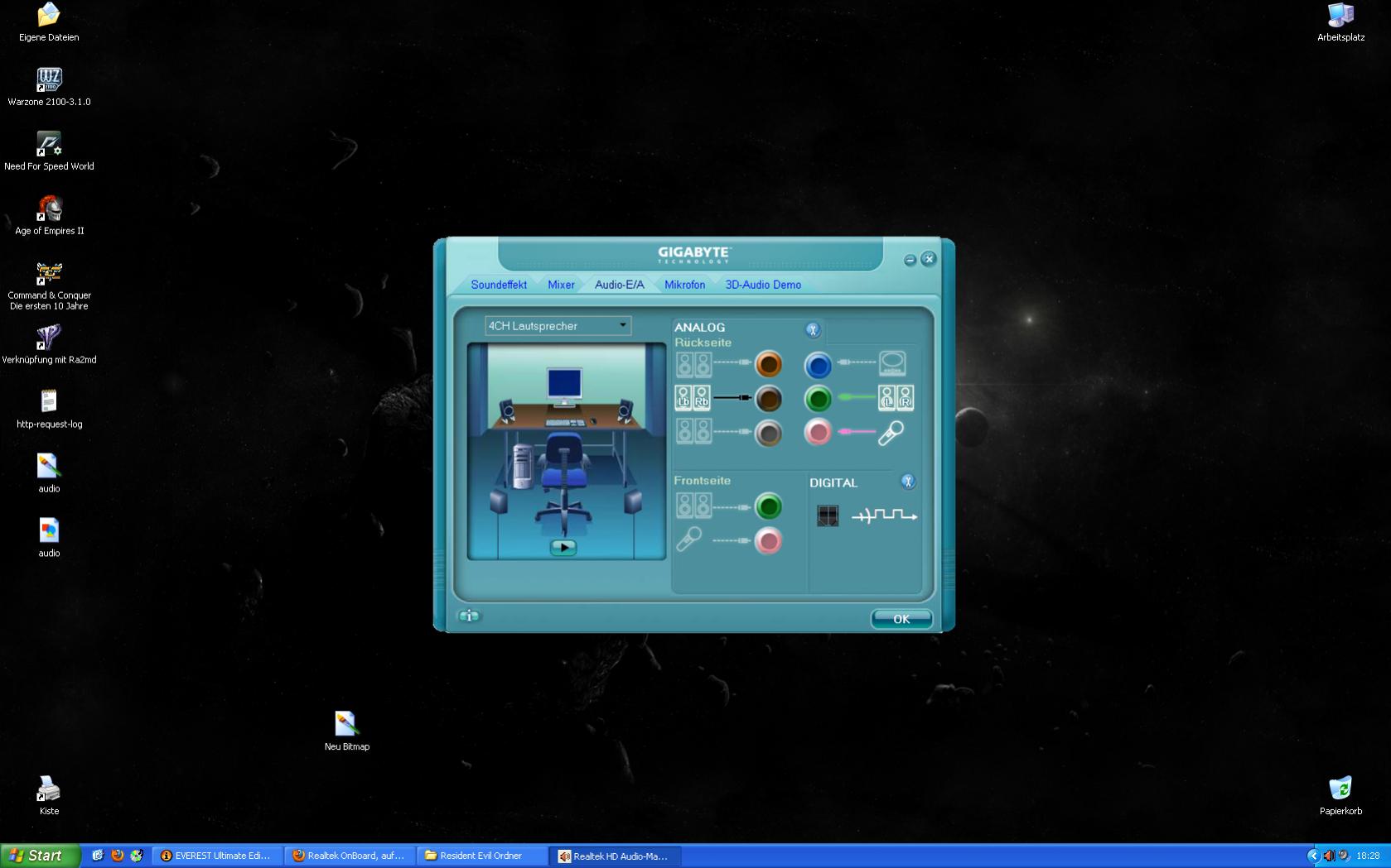

Hallo, was hast Du denn noch an Audio angeschlossen und wo hängt genau dein Mikro drann,also Front oder Back Anschluss . mfg
Hast Du eine Möglichkeit das Mikro an einen anderen PC/Laptop zu testen,was mich stutzig macht, ist das Du etwas hörst aber trotzdem kein Pegel bekommst. was ist bei digital angeschlossen?
Bei Digital ist nichts angeschlossen.
