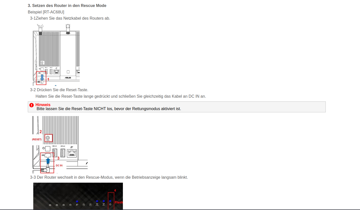

Also ich weis beim besten Willen nicht warum ich nicht in den Rescure-Mode komme, vlt kann mir einer Hier weiter helfen?!
Hier die Vorgehensweise laut Asus.
Asus Problembehandlung

Du musst den "Klick" am Reset Taster spüren. Kann mir gut vorstellen, dass die Spitze vom Kuli vllt nicht ausreichend ist. Mal mit Nadel oder einem SIM Karten Tool austesten. Ansonsten hilft nur ASUS Support

nein brauchst keinen Kugelschreiber, den Button erreicht man ohne Hilfsmittel
- Stromkabel abziehen, kurz warten
- dann den RESET Button gedrückt halten und Stomkabel wieder anschließen
- den Button solang gedrückt halten bis die LED vorn langsam blinkt
kenn das von meinem RT-AC68U

Hab ich wie beschrieben getan und die LED fängt anstatt langsam zu blinken, schnell zu blinken an .... kannn ich dan solange halten wie ich möchte .... bleibt beim schnell blinken. Lasse ich dann los blinkt es weiter einfach nur schnell und die anderen LED's bleiben aus.
