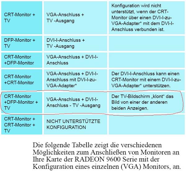

Poste mal genau was im handbuch steht, denn eigentlich kann die GraKa immer nur 2 Displays gleiczeitig ansteuern, weshalb auch immer eins ausgeschalten wird, wenn du ein 3. aktivierst.
Hi
Hier ist der Auszug aus dem Handbuch. Leider ist nix genaueres erklärt, wie das funktionieren soll.

Hast du den TFT drekt per DVI angeschlossen oder per VGA-Adapter?
Wenn DVI: Benützt der TFT den DVI-I oder den DVI-A?
In Beiden 2. Fällen geht es nämlich nicht. Das andere geht, weil die Karte dan nur zwei analoge Signale braucht, welche die 2 RAMDAC`s auch liefern können. Wird aber derDVI-A(nalog) benützt, so wäre ein 3. analoges Signal nötig, welches einen 3. RAMDAC benötigen würde, welcher nicht vorhanden ist.

Der TFT wurde mit Hilfe eines DVIzuVGA Adapters am DVI I angeschlossen.
Der TFT hat nur einen analogen Eingang.
Bedeutet dass jetzt, dass es so nicht klappen kann?
Aber wenn ich einen TFT mit DVI Eingang hätte und diesen über DVI Interface anschliesse , würde es gehen?
123sat schrieb:
Hallo CaptainIglo
Genau, der TFT müsste seine Daten vom DVI-I beziehen, dann ginge es (Grund siehe oben).
