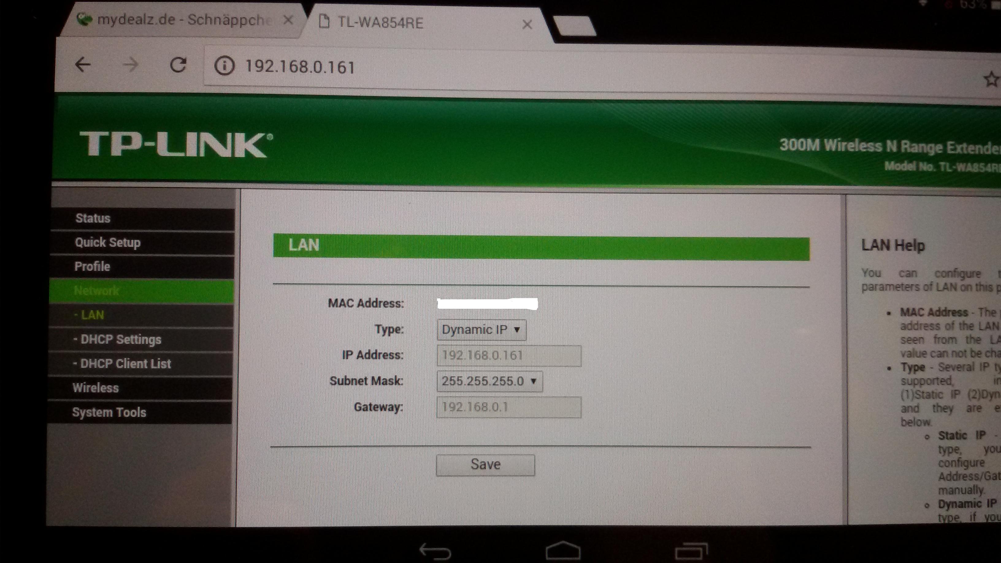

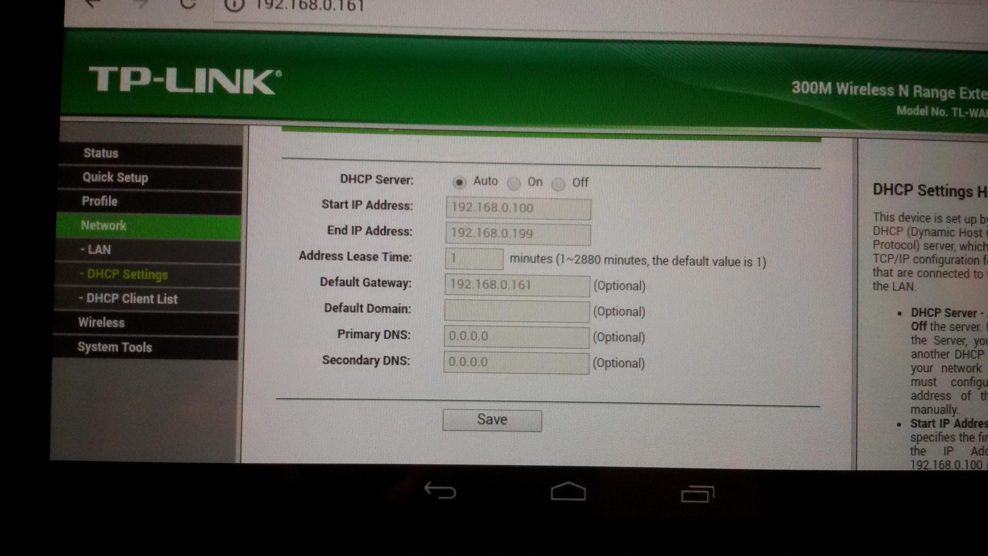

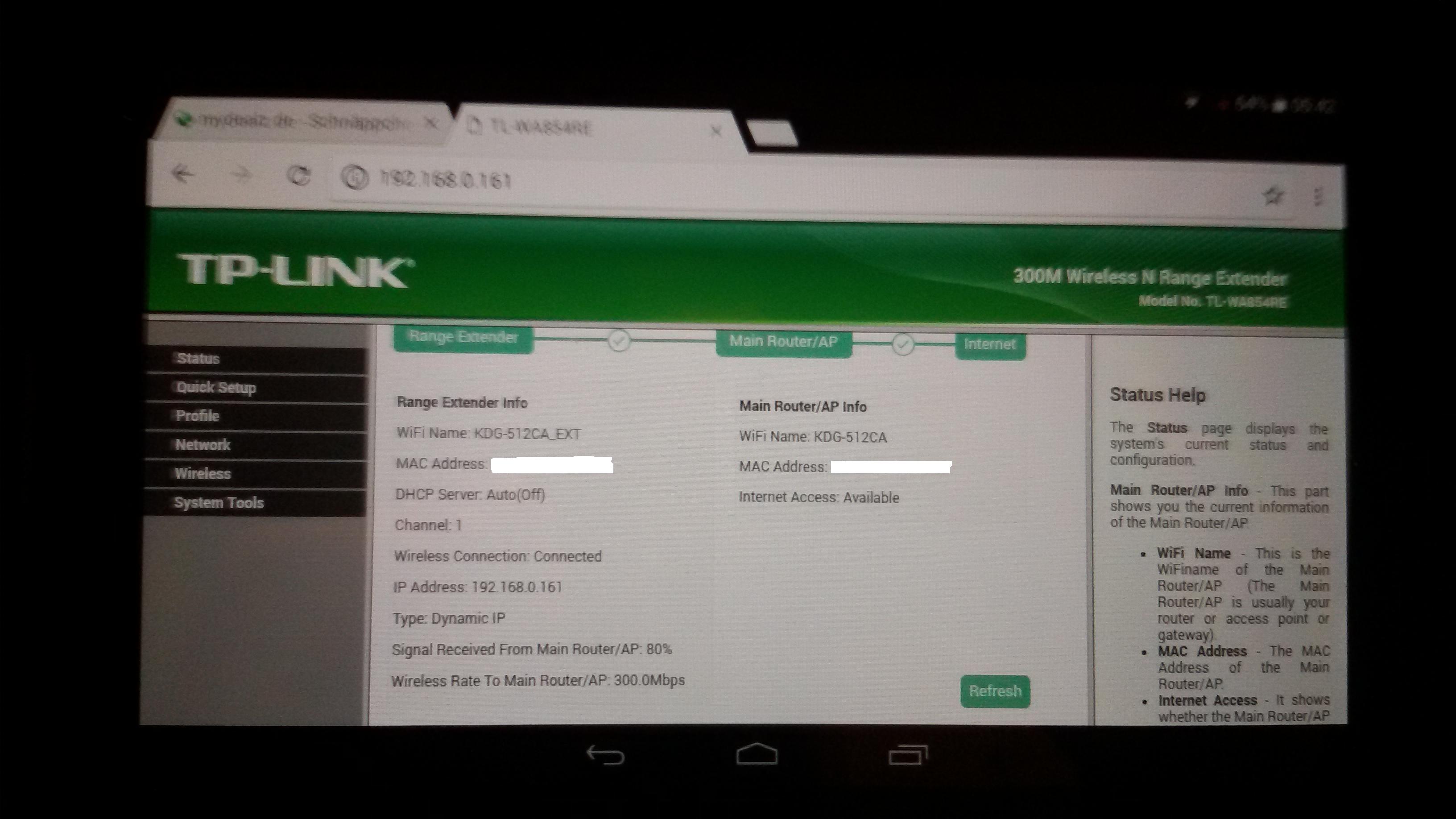

@chrigu , anbei mal die Screenshots von dem TPLink-WA854 Repeater.
Ich würde sagen dass er in dieser Einstellung als Repeater und nicht AP arbeitet, oder wie siehst Du das?

ja... dhcp-auto (off), channel 1. empfang 80%...
wechsle mal auf channel 5.
wenn du bock hast, nimm doch mal ein langes kabel, konfiguriere den repeater als AP, häng den AP direkt an router, stell den in die nähe des jetzigen standortes und schau was passiert.
Ja kann ich machen. Aber prinzipiell ist das doch so richtig? Und 80% Empfang vom Hauptrouter dürfte auch OK sein.
sieht jedenfalls "schlüssig" aus...
