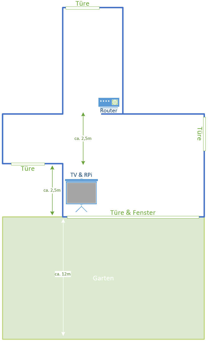

Wenn ihr eine bessere Idee habt, so sieht der Bereicht aus, in dem ich gerne WLAN hätte:
Die Türen und Fenster gehen von der Decke bis zum Boden, ohne Sockelleiste. Deshalb kann man dort auch keine Leitung verlegen. Router hat zum RPi eine Sichtverbindung (Antenne zeigt nach oben).
