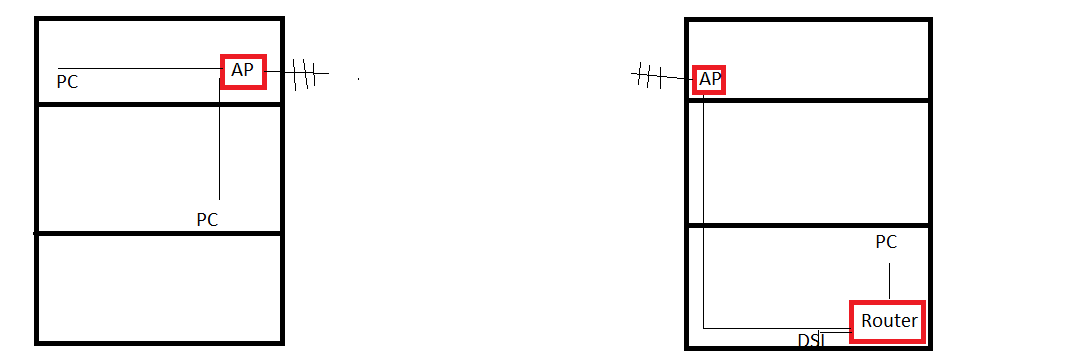

Hallo alle zusammen!
Ich habe da ein Problem, bzw. ein Vorhaben, und bin aber nicht ganz sicher obs funzen wird.
Deshalb frage ich euch um Rat!
Also, ich möchte gerne das Internet meines Schwagers mit benutzen, der ein Block gegenüber wohnt(er hat 64.000 Leitung xD)!
Die Blöcke sind max. 40m (ich glaub sogar viel weniger) voneinander entfernt.
Nun frage ich mich, welche Geräte/Equipment ich bräuchte , um sein Internet über Wlan mit nutzen kann?
Ich hatte da z.B. ne Idee: 2 solcher Antennen kaufen(1x Für Wlan Karte, 1x für den Router) um das dann empfangen zu können! Nur geht sowas?
2. Idee: Mein Schwager wäre bereit eine Antenne bis nach oeb nauf dem Dach zu legen, würde sowas gehen? Auf dieser Seite gibts die nötigen Geräte: http://www.batlink.de/
Nur ich frag mich ob das Gesundheitsschdlich ist? Ich will nämlich nur Geräte benutzen die auch in DE zulässig sind udn den Strahlungswert nicht überschreiten!
Unten seht ihr ein Bild, das macht einiges fürs Räumliche Vorstellen einfacher!
Was ich mich auch Frage: Das Signal müsste ja durch viele Wände, würde das trotzdem gehen? Oder geht as Signal auch druchs Fenster?(siehe Bild)!
http://www.5load.de/img_100766_qgj.gif
MfG
Wenn die Blöcke nicht mal 40 Meter voneiander entfernt sind, dann sollte es reichen wenn der Schwager seinen WLan-Router an die zu deinem Block gerichetet Fensterscheibe stellt ( oder einen Repeater).
Dein Stichwort ist Richtfunkantenne! Antenne bis aufs Dach verlegen ist nicht wirklich schlau.
Besser ist es, ein LAN Kabel von seinem Router bis an ein Fenster zu legen und dort einen Access Point (z.B. TL-WR1043ND) mit Richtantennen auszustatten.
Bei dir das selbe, an ein Fenster Richtfunkantenne mit AP im Clientmodus oder ein WLAN Stick mit angeschlossener Richtfunkantenne und die Sache läuft :)

So, hab mich für so eine idee entschieden, klappt das:
Ich kauf mir 1x Repeater: http://www.ebay.de/itm/WiFi-Repeate...puter_Peripherie_Netzwerk&hash=item4842bdf0f5
1x AccesPoint: http://www.batlink.de/artikeldetail...uss.html?PHPSESSID=endt8eqn2k8nonqst4csdugpf1
1x Richtantenne: http://gh.de/402291
So, den Repeater schliess ich in einer Steckdose in der Küche ein(wo auch das Fenster ist)
Den Accespoint und den Richtantenne nutze ich bei mir im Block! Ich schliesse die Richtantenne am AcessPoit an! Nun lasse ich den Repeater aus dem anderen Block mit dem Accespoint(der mit der Richtantenne verstärkt ist) verbinden! Da ich einen Acesspoint benuzte, habe ich jetzt sogar auch in meinem ganzen Haus Wlan???
Wird das so klappen? Oder wie kann ich mir das vorstellen? Hab ich mithilfe des Accssesspoint auch Wlan in mein Ganzes Haus? Ich hab mir das so vorgestellt, siehe Bild:
http://www.5load.de/img_100796_cxl.gif
Oder dient der AP für was anderes?
