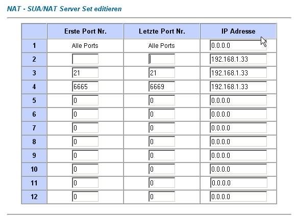

Bei mir sieht das so aus.

Also bei mir sieht das ähnlichaus, heißt PortForwarding und dort gibt es einen Start und Endport. 6901 soll über UDP un TCP frei geschaltet werden. Also wo ich UDP oder TCP anwähle weiß ich nicht, aber ich habe diesen Port für den PC frei geschaltet der das können soll.
UNd dann steht bei mir noch Service auswählen, also z.B. FTP HTTP oder Netmeeting, keine Ahnung was ich da machen soll...
Der Service ist Netmeeting.
Also ich hatte da nie was verändert, habe immer oben Service stehen gehabt und manuell einen Namen vergeben. Jetzt habe ich mal speziell "Netmeeting" ausgewählt und die IP des PC vorgegeben. Jetzt hat der mir die Ports 1720 und 1503 freigegeben. Aha, schon mal interessant...ich brauche aber den Port 6901. Ok, jetzt habe ich meinen alten Eintrag editiert und als Service "Netmeeting" eingetragen, jetzt muss ich das nur noch testen, aber mein Kumpel ist jetzt nicht da, shit....
