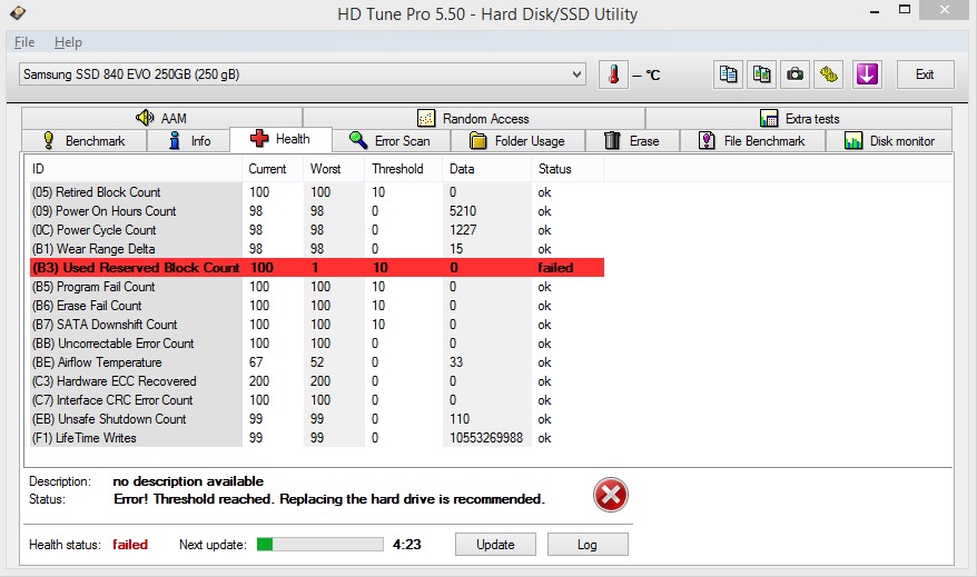

Habe gerade mal HDTune gestartet und nun steht hier ein Error bei "Used Reserved Block Count"
Current: 100, Worst: 1, Treshold: 10, Data: 0, Status: failed
Was genau bedeutet das?
Andere Programme wie Crystal disk Info zeigen denselben Wert.
Die SSD ist ca 1 Jahr alt.
Muss ich hier mit Datenverlust rechnen oder brauch ich mir erstmal keine Sorgen zu machen??
Der Reservepool ist aufgebraucht, d.h. die nächsten Zellen die sterben können auf nichts mehr zurückgreifen - ergo Datenverlust.
​Du kannst sie zwar weiter verwenden, aber würde die wichtigsten Daten schon mal absichern.

Auslesefehler, benutz mal Crystal Disk Info oder die Samsung Magican Software. Wenn davon nix meckert ist wie üblich HDTune schuld und zeigt einfach nur Mist an. Data ist ja 0 also gibts keine benutzen Blöcke -> Anzeigefehler von HDTune da zu meckern

ja Zeit fürs Bettchen glaub ich, is schon spät ;) Aber Data ist trotzdem 0, damit ist der Fehler eigentlich nichtig

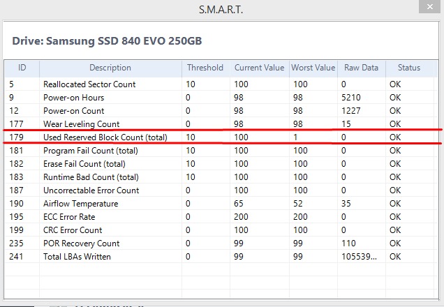

also das zeigt Samsung magician an, Werte sind dieselben, aber Status angeblich "OK"
für SSDs gibts keine Standardwerte ab wann irgendwas gefährlich ist (bei HDDs auch nicht, aber das hat sich über Jahr(zente) eingependelt), in der Regel zählt das was die Software vom Hersteller sagt

EDIT: Ahhh alles klar.. hab n firmware update gemacht jetzt ist selbst bei hdt alles wieder iO
Ich hab davon gehört, soll ein bug in der Firmware sein. War bei der M4 auch.
Das update setzt den Wert auf 0 zurück.
ob die Sektoren jetzt wirklich neu zugeordnet wurden ist fraglich aber bei nur 16 dürfte es eigentlich kein Problem sein.
Hatte mal eine HDD bei denen tausende neu zugeordnet wurden.
Das dürfte ein Bug der FW sein die dort einen Schlechtesten Wert ausgibt der nicht stimmt. Der Rohwert (Raw-Data) gibt an wie viele Reserveblöcke wirklich schon verbraucht wurden und der ist 0, es wurde als noch keiner verbraucht was auch zum Aktuellen Wert von 100 passt. Da Reserveblöcke ja nur verbraucht aber nicht wieder reanimiert werden, kann der Aktuelle Wert nicht steigen. Der Schlechteste Wert ist aber eigentlich der Marker für den geringsten Wert den der aktuelle Wert jemals hatte und der ist damit wohl eindutig als falsch anzusehen.
