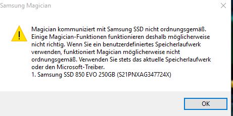

Hi,
hab gerade auf W10 geupdatetd und alle 15min kommt diese Fehlermeldung.

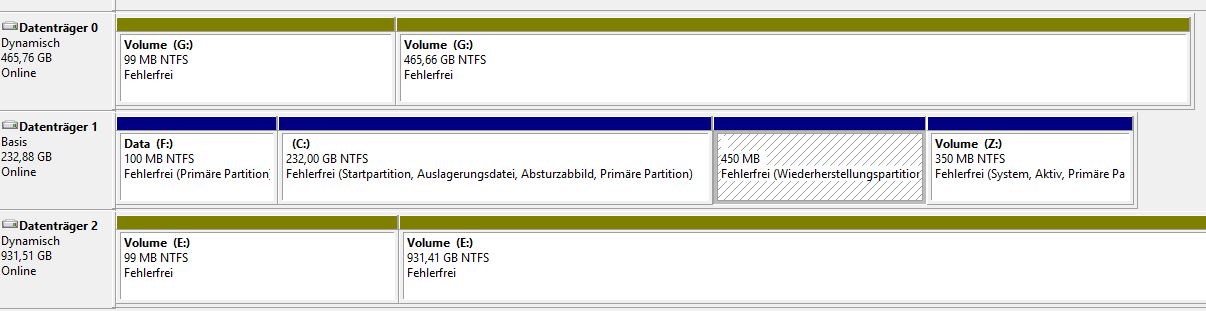

Ich hab neben der SSD (boot und w10 platte) noch 2 normale Datenplatten. Vorher lief alles, hab Magician neu installiert.
Ein weitere Frage wäre, was das alles für Partitionen sind, bzw welche ich davon löschen kann.

Die SSD ist am internen SATA-Controller -
Chipsatztreiber war vorher installiert ?

Samsung SSD >>
SATA-Mode = AHCI ?

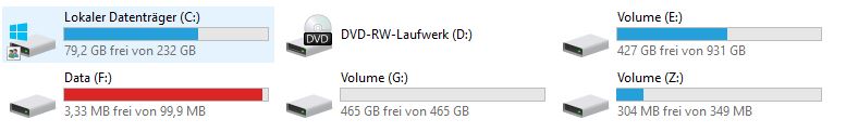

Wie viel Speicher ist auf der SSD noch frei ?
POWERCFG -H OFF > kein Ruhezustand = ca. 16GB frei

das Mainboard ist ein Asus m4n68t le v2 und hat kein ahci im bios.
edit: die ssd ist laufwerk c und hat ca 80gb frei
Nvidia - Chipsatz - hat keinen "echten" AHCI-Treiber -
wie viel ist auf der SSD noch frei ?
Datenträgerbereinigung > Systemdateien löschen > Alte WIN-Version auch -
Samsung "Magician" deinstallieren > unter WIN10 nochmals installieren - auch wenn bereits geschehen -
puh, kann mir unter dem ldm nichts zusammenreimen, und hab was im netz stand auch nicht verstanden. Ich hab einfach die Platten angeschlossen und formatiert. Warum die die 99mb teil-partition haben weiß ich nicht.
Meinst du mit alter Win-Version den ordner mit win.old auf c?
Was sollen die dynamischen Datenträger? Die manche im Zweifel nur Ärger. Wenn Du die gewählt hast um zu vermeiden, dass Windows diese kleinen Partitionen mit 100MB bzw. 350MB für seinen Bootloader dort anlegt, dann lass das besser und ziehe künftig vor der Installation von Windows lieber alle anderen Platten, SSDs wie HDDs, einfach kurz ab.
Dann sind NVidia Chipsätze total veraltet und noch aus der Zeit bevor SSDs bei Heimanwender verbreitet waren und der TRIM Befehl eingeführt wurde. Dazu haben die auch meist keinen echte AHCI Modus, weil NVidia den nicht bei Intel lizenziert hatte, sondern einen Pseudo-AHCI Modus der aber nur mit dem NVidia Treiber geht der aber wiederum keine TRIM Befehle durchlässt. Damit die SSD unter Windows getrimmt werden kann, muss man dann den IDE Modus wählen und den Windows PCIIDE Treiber dafür verwenden, dann hat man aber auch wieder weniger Performance als im (Pseudo-)AHCI Modus.
Außerdem haben nicht wenige SSDs an den SATA Controllern der NVidia Chipsätze Probleme überhaupt eine 3Gb/s Verbindung auszuhandeln, die dürften ähnlich wie die alte Intel ICH7 nur ein mit der Rev. 1.0 der SATA Norm wirklich kompatiblen SATA Host Controller enthalten, der dann aber auf 3Gb/s aufgebohrt wurde.
Kurzum: NVidia Chipsätze und SSDs passen nicht gut zusammen, sei froh wenn es problemlos damit wie es läuft und wenn Du die SSD voll nutzen willst, kaufe Dir ein Board mit einem aktuellen Chipsatz, für AMD AM3(+) also eines mit einer SB850 oder SB950. Magician ist übrigens unnötig, erst recht für eine 850 Evo für die es noch gar kein FW Update gibt, denn zu mehr als FW Update und in diesem Fall vielleicht dem manuellen Trimmen, sollte man es nicht verwenden.

ich hab jetzt einfach Magician deinstalliert.
Vor dem Upgrade auf W10 habe ich die anderen beiden Platten abgezogen, weil er W10 immer auf einer anderen installieren wollte und gemeckert hat, dass die 100mb Partition schon voll ist.
edit: ich habe gerade Datenträger 0 die Partition gelöscht und jetzt den ganzen Datenträger als Basisdatenträger erstellt. Jetzt kopiere ich von E alles auf diese und mache das gleiche mit E.

Also W7 frisch installiert, Magician-Meldung kam wieder. Habe dann den nvidia Chipset Driver installiert, jetzt klappts. Bin beim Update auf W10 eigentlich davon ausgegangen, dass der Treiber noch drauf ist.
Installiere doch diese Magician nicht immer mit, dass ist doch total überflüssig, gerade bei der 850 Evo für die es nicht einmal ein FW Update gibt das man damit einfach als über die iso installieren könnte.
