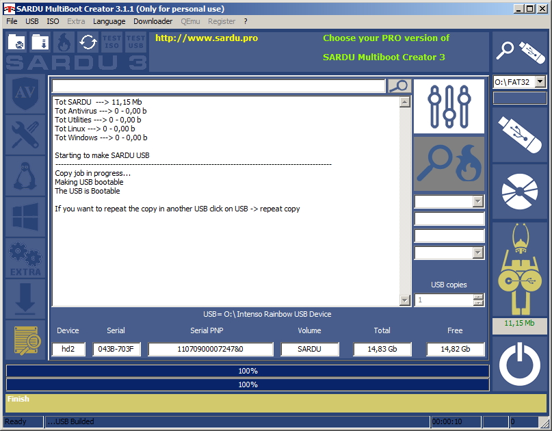

Hallo Kundige,
einerlei ob im Order Sardu\ISO auf dem Computer nur eine ISO-Datei gespeichert ist (wie es zuletzt war) oder mehrere: Nach dem Sardu-Start, ob mit oder ohne Administrator-Rechte, macht der Klick auf die große Schaltfläche mit dem USB-Stick diesen zwar bootfähig, speichert dort aber keinerlei Daten vom ISO-Ordner. Danach öffnet sich auf dem Bildschirm ein Fenster wie das Bild Image17241.jpg. Booten vom Stick stellt nur ein paar Linux-Programme wie z.B. SuperGrubDisk zur Verfügung, die nicht vom ISO-Ordner stammen.
Mit Inhalt des USB-Stick-Laufwerks O:\ oder des markanten Teils AVG eines ISO-Dateinamens habe ich die folgenden Zeilenblöcke in der log-Datei gefunden:
04-02-2017:15:34:47 - O:\SARDU\software.xml not found
04-02-2017:15:34:47 - USB charged
Anmerkung: Die genannte Datei existiert tatsächlich nicht.
04-02-2017:15:33:53 - Verify if AVG Rescue CD is on-line
04-02-2017:15:33:54 - Size of file is 178114560
04-02-2017:15:33:58 - AVG Rescue CD added to download
Anmerkung: Nicht auf eine CD, sondern auf einen USB-Stick soll geschrieben werden.
04-02-2017:15:35:14 - Prepare for download of AVG Rescue CD in n:\Sardu\ISO
04-02-2017:15:35:14 - Configure download 0 of AVG Rescue CD from http://download.avg.com/filedir/inst/avg_arl_cdi_all_120_160420a12074.iso in n:\Sardu\ISO
04-02-2017:15:35:14 - Start download of AVG Rescue CD in n:\Sardu\ISO\avg_arl_cdi_all_120_160420a12074.iso.temp
04-02-2017:15:35:14 - Download from http://download.avg.com/filedir/inst/avg_arl_cdi_all_120_160420a12074.iso run
04-02-2017:15:35:32 - Download of AVG Rescue CD ended with result 0
04-02-2017:15:35:32 - avg_arl_cdi_all_120_160420a12074.iso downloaded correctly!
04-02-2017:15:35:32 - Rename old file named n:\Sardu\ISO\avg_arl_cdi_all_120_160420a12074.iso
04-02-2017:15:35:32 - check if n:\Sardu\ISO\avg_arl_cdi_all_120_160420a12074.iso is corrupted
04-02-2017:15:35:34 - ISO avg_arl_cdi_all_120_160420a12074.iso is OK
04-02-2017:15:35:34 - avg_arl_cdi_all_120_160420a12074.iso added to AVG Rescue CD
04-02-2017:15:35:36 - Start update download function
04-02-2017:15:35:36 - No download on wait list
04-02-2017:15:35:36 - Terminate download of AVG Rescue CD ID: 3956
04-02-2017:15:35:36 - Check if there are active downloads
04-02-2017:15:35:36 - All download terminate
Was muss ich tun, damit die ISO-Dateien auf den USB-Stick entpackt werden?

Bestimmt die PRO Version kaufen :musswegund ich kenne die Free-Software...
Probiers doch mit YUMI
