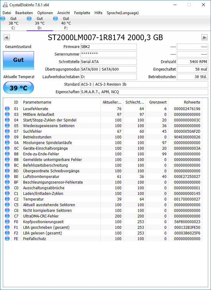

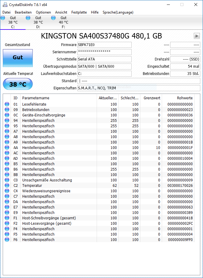

Ich hab vorsichtshalber mal beides angehangen. SSD an Sata Port 1 und HDD an Sata Port 2.
Gruß und danke!
Die SSD wird von CrystalDiskInfo nicht unterstützt, zu der kann ich daher nichts sagen, aber bei der HDD sind alle Werte bestens, es gab auch nie ein Problem mit dem Datenkabel. Die hat halt SMR und damit einen OnDisk Schreibcache, wird der nach einigen GB voll, fällt die Schreibperformance teils deutlich ab, was bei SMR Platten eben normal ist.
