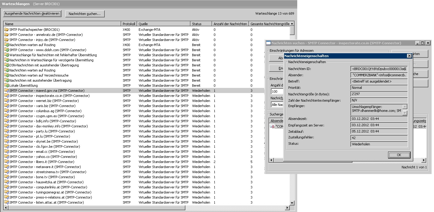

Primär geht es mir darum, ob ich die aktuell auftretende Problematik des Spamversands richtig einschätze.
Wenn ich das SMTP-Log einschalte, hat das TXT-File nach ca. 10 Minuten über 2 MB!! (Untenstehend ein Auszug!)
Eine Hardwarefirewall ist nicht vorhanden!
Blacklist Test keine Eintragung zu der IP-Adresse. (Daher gehe ich davon aus, dass kein aktiver Spamversand läuft)
Virencheck des Systems ergab keine Funde
Portcheck auf die Standardports zeigt, dass Port 25 offen ist nach aussen
Manuelle Überprüfung des Servers sieht soweit gut aus. Das einzige was ich gefunden hatte, ist eine Umgebungsvariable,
welche wie folgt aussieht. Der Pfad war nicht mehr vorhanden. Könnte evtl. von der Installation des SBS2003 sein?!
Isuser C:\DOKUME~1\ADMINI~1\LOKALE~1\Temp\{A1908631-3FF4-4DDE-BBBC-86A1715D0A44}\{BCE9F441-9027-4911-82E0-5FB28057897D}\_isuser.dll Domain\Administrator
Ich gehe eher davon aus, dass irgend ein Client die Spams versucht zu verschicken. Leider hatte ich noch nicht die Möglichkeit, alle Clients zu überprüfen!
Da ich nicht so der Exchange-Spezialist bin, gibt es noch andere Möglichkeiten zu testen, ob Spam raus geht?

SMTP-Logfile Snippet:
02.###################################
#Software: Microsoft Internet Information Services 6.0
#Version: 1.0
#Date: 2012-12-03 09:52:14
#Fields: date time c-ip cs-username cs-method cs-uri-query sc-status sc-bytes cs-bytes
2012-12-03 09:52:14 74.125.143.26 OutboundConnectionResponse - 550-5.1.1+The+email+account+that+you+tried+to+reach+does+not+exist.+Please+try 0 78 0
2012-12-03 09:52:14 74.125.143.26 OutboundConnectionCommand RCPT TO:<kpywzililyqmn@gmail.com> 0 4 0
2012-12-03 09:52:14 173.194.64.26 OutboundConnectionResponse - 550-5.1.1+The+email+account+that+you+tried+to+reach+does+not+exist.+Please+try 0 78 0
2012-12-03 09:52:14 173.194.64.26 OutboundConnectionCommand RSET - 0 4 0
2012-12-03 09:52:14 173.194.64.26 OutboundConnectionResponse - 250+2.1.5+Flushed+c2si12274704obd.143 0 37 0
2012-12-03 09:52:14 173.194.64.26 OutboundConnectionCommand MAIL FROM:<infos@commerzb.de>+SIZE=2794 0 4 0
2012-12-03 09:52:14 173.194.64.26 OutboundConnectionResponse - 250+2.1.0+OK+c2si12274704obd.143 0 32 0
2012-12-03 09:52:14 173.194.64.26 OutboundConnectionCommand RCPT TO:<kraling67189@gmail.com> 0 4 0
2012-12-03 09:52:16 74.125.141.26 OutboundConnectionResponse - 550-5.1.1+The+email+account+that+you+tried+to+reach+does+not+exist.+Please+try 0 78 0
2012-12-03 09:52:16 74.125.141.26 OutboundConnectionCommand RCPT TO:<kqwoh581@gmail.com> 0 4 0
2012-12-03 09:52:17 173.194.64.26 OutboundConnectionResponse - 550-5.1.1+The+email+account+that+you+tried+to+reach+does+not+exist.+Please+try 0 78 0
2012-12-03 09:52:17 173.194.64.26 OutboundConnectionCommand RSET - 0 4 0
2012-12-03 09:52:17 173.194.64.26 OutboundConnectionResponse - 250+2.1.5+Flushed+c2si12274704obd.143 0 37 0
2012-12-03 09:52:17 173.194.64.26 OutboundConnectionCommand MAIL FROM:<infos@commerzb.de>+SIZE=2794 0 4 0
2012-12-03 09:52:17 173.194.64.26 OutboundConnectionResponse - 250+2.1.0+OK+c2si12274704obd.143 0 32 0
2012-12-03 09:52:17 173.194.64.26 OutboundConnectionCommand RCPT TO:<kreiner46674@gmail.com> 0 4 0
2012-12-03 09:52:21 173.194.64.26 OutboundConnectionResponse - 550-5.1.1+The+email+account+that+you+tried+to+reach+does+not+exist.+Please+try 0 78 0
2012-12-03 09:52:21 173.194.64.26 OutboundConnectionCommand RSET - 0 4 0
2012-12-03 09:52:21 173.194.64.26 OutboundConnectionResponse - 250+2.1.5+Flushed+c2si12274704obd.143 0 37 0
2012-12-03 09:52:21 173.194.64.26 OutboundConnectionCommand MAIL FROM:<infos@commerzb.de>+SIZE=2794 0 4 0
2012-12-03 09:52:21 173.194.64.26 OutboundConnectionResponse - 250+2.1.0+OK+c2si12274704obd.143 0 32 0
2012-12-03 09:52:21 173.194.64.26 OutboundConnectionCommand RCPT TO:<kruemel2812@gmail.com> 0 4 0
2012-12-03 09:52:22 173.194.64.26 OutboundConnectionResponse - 250+2.1.5+OK+c2si12274704obd.143 0 32 0
2012-12-03 09:52:22 173.194.64.26 OutboundConnectionCommand DATA - 0 4 0
2012-12-03 09:52:22 173.194.64.26 OutboundConnectionResponse - 354++Go+ahead+c2si12274704obd.143 0 33 0
2012-12-03 09:52:22 173.194.64.26 OutboundConnectionResponse - 550-5.7.1+[*IP DES SERVERS*+++++++1]+Our+system+has+detected+an+unusual+rate+of 0 74 0
2012-12-03 09:52:22 173.194.64.26 OutboundConnectionCommand RSET - 0 4 0
2012-12-03 09:52:22 74.125.143.26 OutboundConnectionResponse - 550-5.1.1+The+email+account+that+you+tried+to+reach+does+not+exist.+Please+try 0 78 0
2012-12-03 09:52:22 74.125.143.26 OutboundConnectionCommand RCPT TO:<kpyybililyrok@gmail.com> 0 4 0
2012-12-03 09:52:22 74.125.133.26 OutboundConnectionResponse - 220+mx.google.com+ESMTP+m6si7244313iga.58 0 41 0
2012-12-03 09:52:22 74.125.133.26 OutboundConnectionCommand EHLO *mail.domain.ch* 0 4 0
Für zu Checken ob du Spam verschickst kannst du nur (meines Erachtens) das Traffic-Aufkommen im Auge behalten oder ein Mail-Relay dazwischen schalten und dann auf dem Relay dir die Mail anschauen. Oder horch doch mal an der Firewall auf Port 25 bzw Exchange 587 . Die kann dir mit Sicherheit auch einiges sagen.
Mir fällt nur der Weg über das Nachrichtentracking ein bei dem (so hoffe ich mich korrekt zu erinnern) auch noch die Source-IP des Clients vermerkt.
Zumindest solltest Du darüber den Verursacher rausfinden.
Virenscan versteht sich von selbst... und wenn da kein Schutz vor hängt dann ist das fast fahrlässig...
Einfach als Info.
Habe das Problem in den Griff bekommen mit der gratis Version von JEP(S) Proxmea.
Die Spams kamen von zwei österreichischen IPs der Cablecom, welche ich danach mit dem Logs an die Abuse-Stelle gemeldet habe. Nun ist seit einer Woche Ruhe.
Danke für die Hilfe.
Gruss Valkosh
