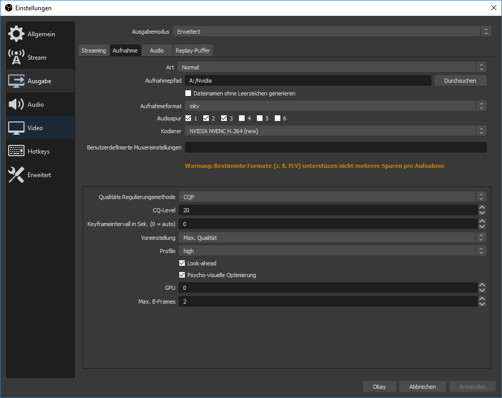

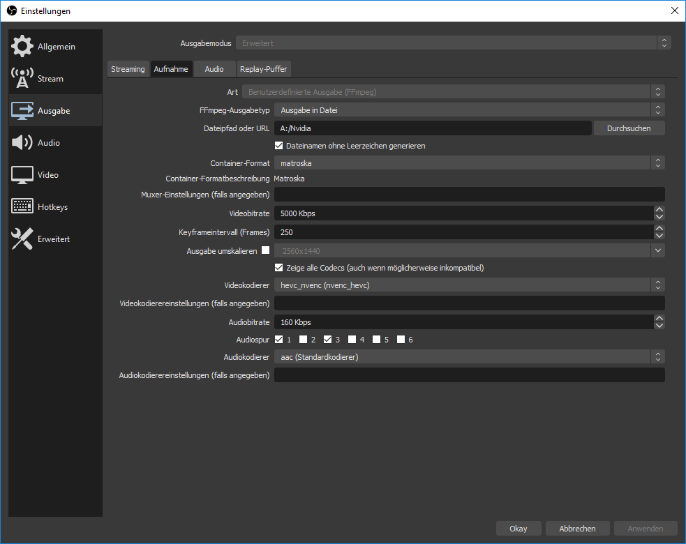

Das sind meine Einstellungen. Die Aufnahme funktioniert einwandfrei, aber mir steht so der Replay-Buffer nicht zur Verfügung. Ich habe schon mehrere Einstellungen ausprobiert und keine der Einstellungen in der "Benutzerdefinierten Ausgabe (ffmpeg)" gibt irgendwie/wann den Replay-Buffer frei.
814729
Bei der Art "Normal" wird mir der Replay-Buffer unabhängig von den weiteren Einstellungen angeboten. Ich finde es zwar besser, dass ich mehr Kontrolle über die Optionen habe, aber dennoch würde ich gerne HEVC nutzen.
