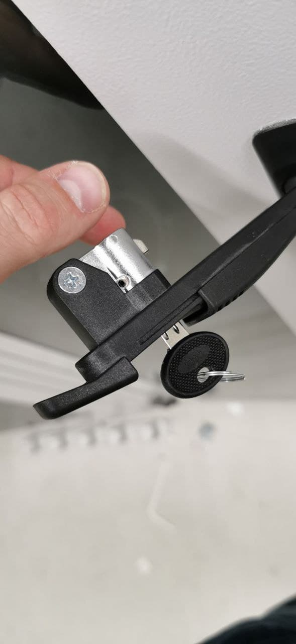

Hallo
ich möchte gern das Schloß am Serverschrank tauschen, damit die Standardschließung verschwindet.
Sind die Schlösser irgendeine Standard ? Muss ich nur das Schloß kaufen oder den ganzen Griff tauschen ?

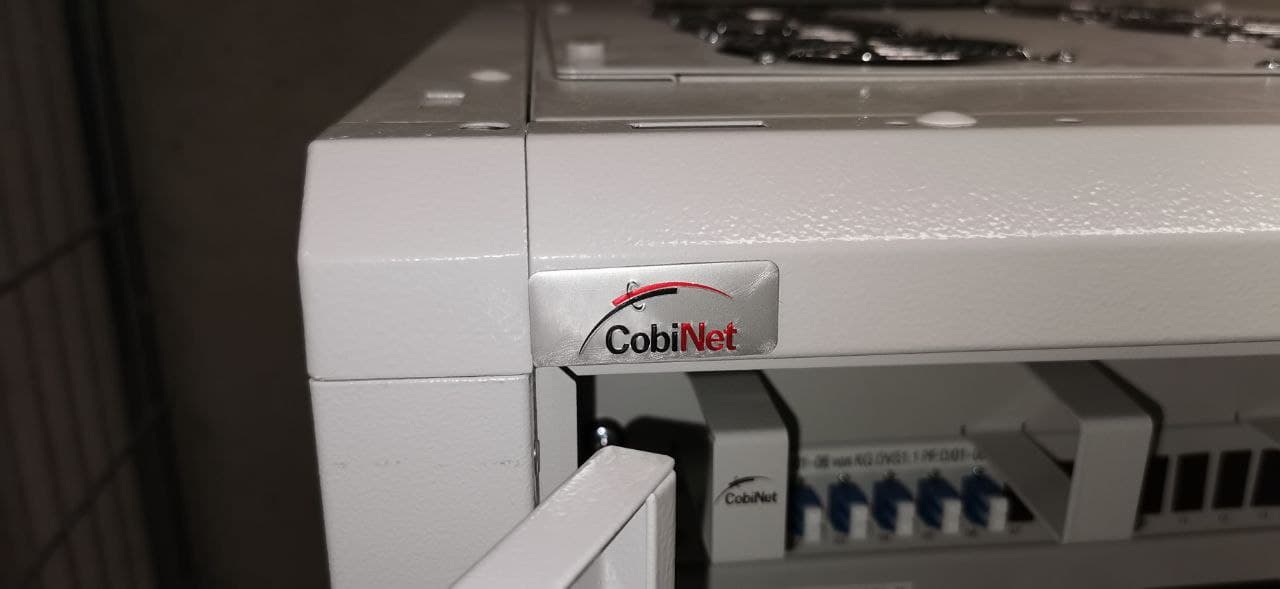

Der Serverschrank ist von CobiNet.

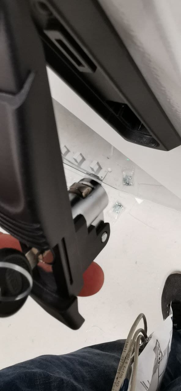

Es sieht so aus als würde da jeder Profilhalbzylinder passen.
Müsstest nur nachmessen ob 30/10 oder 40/10 (Gesamtlänge/Abstand zur Befestigungsschraube)
Der Zylinder sollte möglichst nicht zu weit raus schauen, damit man nicht mit einem Aufbruchwerkzeug ansetzen kann.

Das sieht mir auf den ersten Blick auf wie ein gewöhnlicher Zylinder.
Wenn er da temporär raus kann, zum nächsten Baumarkt oder Schlüsseldienst mitnehmen und zeigen.
