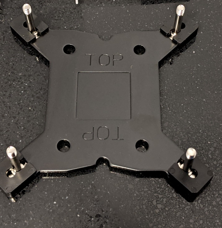

Bei meiner Backplate sind an der Schraubenhalterung die Haltenasen ab (leider in der Mitte Sockel 1151) und das Ganze ist jetzt rundgedreht.
Meine Alternative sieht vor eine Linsenkopfschraube mit Kreuzschlitz zu verwenden!? 🙄

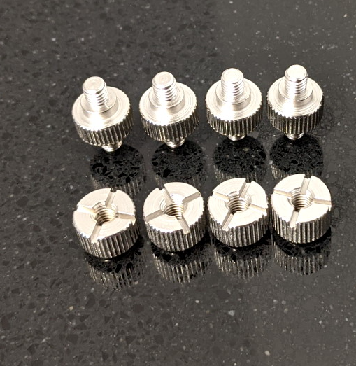

Backplate:
Schrauben:
Hast du davon was rund bekommen ?

An der Stelle wo die Schrauben durch den Backplate kommen, dort befinden sich kleine Verzahnungen um die Schrauben in der gewĂĽnschten Position zu halten.
Die mittlere Position ist fĂĽr den Sockel 1151 gedacht.
Dort sind die Zähne nur leicht abgeflacht, was aber ausreicht, dass die Schraube durchdreht.
Auf einem Foto wĂĽrde man das nicht gut genug erkennen.
Ich habe gestern noch eine Übergangslösung gefunden.
Habe vom Nachbarn die Backplate vom Big Shuriken bekommen, die ist gleich.

Die Schrauben haben eine begrenzte Anzahl an Gewindegängen, um den Anpressdruck zu begrenzen.
Ich kann es mir nur so vorstellen, dass die Mutter die man von oben draufschraubt zu viel Druck auf den Schraubenschaft ausgeübt hat (bzw. ich war das), so das die Schraube beim lösen durchgedreht hat.
Schrumpfschlauch geht da leider nicht, nur max. mit Zange von hinten etwas fixieren oder eben eine Kreuzschlitzschraube etc. verwenden.
