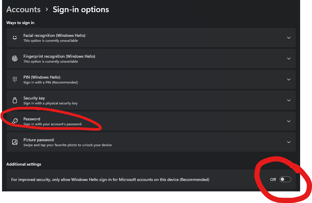

Du kannst probieren, ob 2 verschiedene Windows 2 verschiedene PINS im TPM haben können. Das habe ich noch nicht probiert. Der klassische Fall ist eine SSD wird in ein anderes System gepackt und da geht die PIN selbstverständlich nicht mehr. Und dann braucht man Internet und 2nd Factor (meist Handy) um sich wieder anzumelden / PIN zurück zu setzen.
Die Idee von dem Windows Hello ist genau, dass das TPM für erhöhte Sicherheit genutzt wird. Und zB durchsetzen kannst, das niemand einfach PINs durchprobiert etc. Diese Option muss man auch abschalten um überhaupt ein Account Passwort nutzen zu können. ZB Für nicht-öffentliche Netzwerkfreigaben.
Wenn nur Offline-Accounts, keine Microsoft-Accounts genutzt werden, ist die automatisch aus meine ich.
PINs etc. können eingerichtet sein. Würden dann halt vermutlich nicht gehen. Aber das Passwort geht immer, solange es eingerichtet ist.

Update:
Hat funktioniert, habe im alten Windows Windows Hello bzw. die PIN-Funktion deaktiviert (Login jetzt via Windows/Mail Account), die SSDs getauscht, Windows auf die neue SSD installiert (nur Lokales Konto via Guide, kein lokales Windows Hello ect.), neue SSD wieder mit der Alten getauscht und alles ist super.
Windows 11 lässt sich jetzt von beiden SSDs ohne jedes Problem booten :)
