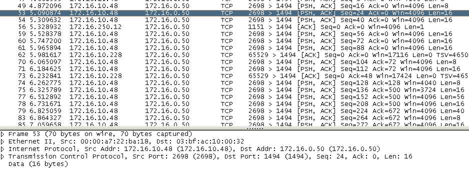

Beim überprüfen des Broadcasttraffic in meiner Firma ist mir etwas merkwürdiges aufgefallen.
Es existiert eine Citrix Terminalserverfarm an der bisher testweise nur 10 Thin Clients angeschlossen sind.
Nun tritt das Phänomen auf das der Traffic der von den Thin Clients an die Severfarm gesendet wird an jedem Rechner ankommt. Eigentlich ein normaler Broadcast aber das kann nicht sein, denn die Packete haben eine Ziel IP Adresse sowie eine Ziel Mac Adresse die genau den Angaben der Serverfarm entspricht.
Ich kann es nicht verstehen wie ein gerichteter Verkehr an jedem Rechner anlaufen kann.
Hat vielleicht jemand einen Ansatz der mir dies erklären könnte!
EDIT: Das Netzwerk ist komplett geswitch!
Anbei ein Bild vom Traffic
172.16.0.50 ist der Terminalserver
172.16.5.15 bin ich (kommt aber nicht vor)
