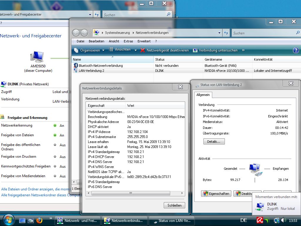

Unter Vista IPv6 ausmachen hilft auch nicht? Vista kam mir am Anfang auch sehr verwirrend vor mit seinen Meldungen, mal ging nur LAN, dann Internet, dann wurde nach dem Standort gefragt. Ich nutze Vista Business 64 Bit erst seit 4 Monaten. Ich hänge mal einen Screenshot von meinen Einstellungen an. Vielleicht erkennst Du was Brauchbares. Sonst kann ich nur vorschlagen, dass ein Freund sich den Rechner mal anguckt. Ich will Deine Kompetenz nicht in Frage stellen. Aber manchmal hat man sich einfach verrannt.
PS: Nicht über die Auflösung lachen, sitze gerade an einem alten Monitor. Ehrlich. :)
Danke für deine Hilfe, jedoch habe ich alles mögliche schon durchprobiert.
